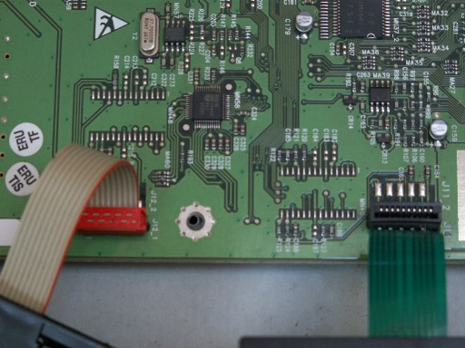

Millar Geplaatst: 1 augustus 2007 Geplaatst: 1 augustus 2007 Gerard. Ik heb hetzelfde probleem met de kaartlezer, maar heel vreemd dat mij af toe toch de kaart word gelezen en er even beeld is. Maar op dit moment kan ik doen wat ik wil hij doet het niet, ook met alle soorten firmware gebrobeerd maar geen resultaat. Maar mijn echte vraag is wat voor een bord heb ik zie bijlage. en waar zit de zogenaamde kaartlees chip. Bvd Ronald, <img src="/forums/images/graemlins/confused.gif" alt="" />
Gast Geplaatst: 1 augustus 2007 Geplaatst: 1 augustus 2007 die zit boven de linker cardreader de philips tda chip moet je hebben.
Millar Geplaatst: 1 augustus 2007 Geplaatst: 1 augustus 2007 Cobus. Waar ik ook zoek geen TDAXXX links boven de cardreader ( zie foto in mijn bijlage ) dus ik snap er niks meer van.
Gast Geplaatst: 1 augustus 2007 Geplaatst: 1 augustus 2007 deze moet je hebben nr 10 op deze foto 10 TDA 8007B PHILIPS SMART CARD READER - SOT313-2
Millar Geplaatst: 1 augustus 2007 Geplaatst: 1 augustus 2007 Cobus. Bedankt voor de snelle reactie. Nu nog een vervanger zien te krijgen. Even een andere vraag is er een manier om de Srt 6855 in de service mode te krijgen, en eventueel software om mee uit te lezen. Mvg Ronald.
