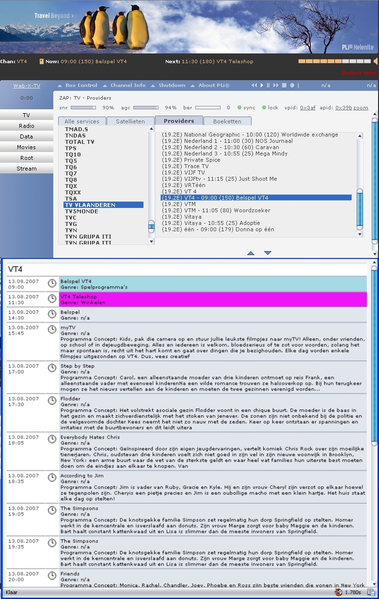

skunkalaxy Geplaatst: 13 augustus 2007 Geplaatst: 13 augustus 2007 Ik heb op mijn Dreambox 500 met Pli Helenite wél EPG bij TVV. Enkel bij KanaalZ niet. Bij de andere Vlaamse zenders heb ik voor de komende 24u EPG data. Ik had eigenlijk enkel "now & next" maar ik heb hem een minuutje op NED1 gezet en dan zag ik onder [tv]=>[providers]=>[TV VLAANDEREN] dat de Vlaamse zenders er 2x in voorkwamen, een keer zonder EPG en een keer met EPG (zie bijlage). Dan heb ik de zenders met EPG toegevoegd aan mijn zenderlijst en de oude zonder EPG er uit verwijderd. Het probleem ligt dus niet bij TVV. Dreambox DM800S met Gemini 3.60 - Moteck SG2100A - Triax 78cm - TV-Vlaanderen abo
