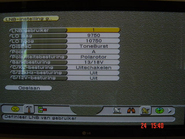

Vogelaar Geplaatst: 24 augustus 2007 Auteur Geplaatst: 24 augustus 2007 Hier de instellingen van de LNB.Dit is natuurlijk alleen voor de KU-LNB VU+Ultimo4K, VU+Duo4KSE, VU+Uno4KSE, DM8000HD, met T90, Draaibare Triax 110, Deltastar gregorian 120, Laatste OpenPli.

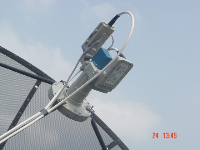

Vogelaar Geplaatst: 24 augustus 2007 Auteur Geplaatst: 24 augustus 2007 Hier de CorotorFeed met beide LNB's VU+Ultimo4K, VU+Duo4KSE, VU+Uno4KSE, DM8000HD, met T90, Draaibare Triax 110, Deltastar gregorian 120, Laatste OpenPli.
