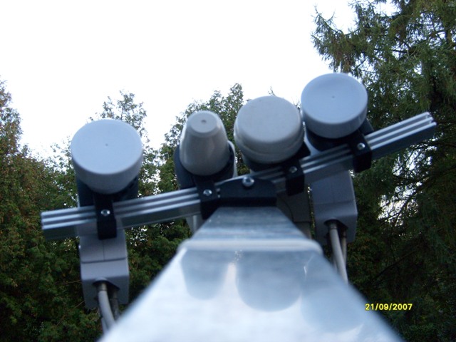

Gast Geplaatst: 25 augustus 2007 Geplaatst: 25 augustus 2007 Wie o wie van jullie heeft deze lnb houder met 4x lnb gericht op 13,0E; 19,2E; 23,5E; 28,2E; en wil zo vriendelijk zijn om van links naar rechts de maat op te geven tussen de lnb's, dit scheelt mij denk ik een hoop geklooi. Heb nl zo'n houder besteld voor mijn 78cm schotel.

HJS Geplaatst: 27 augustus 2007 Geplaatst: 27 augustus 2007 Heb deze opstelling ook met triax 78cm en multifeed Hotbird,A1,A3,A2, de installatie ging bij mij erg goed eerst op A1 goed uitgericht, let wel op het plaatsen van de houdertjes, zorg ervoor dat de A1 hebt best in het midden komt, en daarna, gewoon de drie andere lnb's strak tegen elkaar zetten en vervolgens de multifeed houder in zijn geheel kantelen Hotbird naar beneden en A2 omhoog. Dan zou het goed moeten zijn, heb er helaas gaan foto's van. Succes!!!! VU+ Ultimo 4K ccs 1TB, VU+ Uno cable, both running on OpenPli, Rotating Triax TDA110, Apple air capsule extreme
Gast Geplaatst: 27 augustus 2007 Geplaatst: 27 augustus 2007 jammer dat je geen foto hebt cq je me de tussenafstanden niet kunt geven, denk namelijk dat bij gelijke schotel en gelijke beugel er weinig variatie zit in de tussenafstanden.

Gast Geplaatst: 24 september 2007 Geplaatst: 24 september 2007 Hoe komt het als ik de foto's bekijk van hoe de LNB's moeten hangen dat ik op de plaats van de astra 23,5 E ik de astra 1 hangen heb die trouwens perfect werkt
Gast Geplaatst: 24 september 2007 Geplaatst: 24 september 2007 Dit komt omdat je dan de schotel anders uitgericht heb. Gezien de geringe afstand tussen de sats maakt dat dan ook niet veel uit. Foto van de LNB's bij een 88cm HB,A1,A3,A2. Bij een 78 zitten ze dan iets dichter op elkaar.
