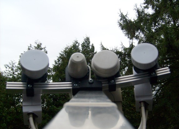

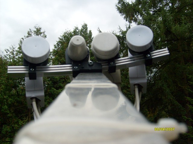

Gast Geplaatst: 24 september 2007 Geplaatst: 24 september 2007 ok maar voor de goede gang van zaken moet ik hem dan anders uitrichten dan ? Ik merk ook op dat mijn astra 1 bijlange niet zo dicht tegen de houder aanzit van de multiblock maar het werkt wel maar ga ik dan geen problemen hebben met de rest
Gast Geplaatst: 24 september 2007 Geplaatst: 24 september 2007 ok maar aangezien die astra 1 op de plaats staat van die 23,5 veronderstel ik dat ik de 23,5 zelf er niet meer bijkrijg want astra 1 staat niet helemaal tegen de stang aan en toch werkt het inderdaad. Nu de rest er nog bijkrijgen

Gast Geplaatst: 25 september 2007 Geplaatst: 25 september 2007 Citaat: ok maar aangezien die astra 1 op de plaats staat van die 23,5 veronderstel ik dat ik de 23,5 zelf er niet meer bijkrijg want astra 1 staat niet helemaal tegen de stang aan en toch werkt het inderdaad. Nu de rest er nog bijkrijgen nog een aanvulling ik durf zels te stellen dat bij mij de astra 1 bekan op de plek staat van de astra 28.2 dus krijg dan nog maar ne keer iets anders erop. Er zit blijkbaar niks anders op dan terug opnieuw te beginnen ook al heb ik heel goed bereik op die astra 1

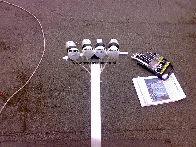

Gast Geplaatst: 25 september 2007 Geplaatst: 25 september 2007 Op de foto van links naar rechts HB A1 A3 en A2. Wat jij voorstelt heeft geen zin. De boel verschuift alleen maar.

Gast Geplaatst: 17 oktober 2007 Geplaatst: 17 oktober 2007 Astra 1 is zo sterk dat die al met een 35cm schotel en regen kan ontvangen. Nu de afstelling: De beugel laat je erin. De LNB's schuifje er op nieuw op. Van l/r (als je achter de schotel staat) HB A1 (arm) A3 en dan A2. Schroeven van de houders moeten naar buiten wijzen, niet richting arm. De A1 zetje zo dicht mogelijk tegen de arm van de schotel. Dan richt je de schotel uit op A1. Ook de elevatie corrigeren omdat A1 in de houder nu iets lager zit. Dan gewoon de andere LNB's uitrichten zonder verder aan de schotel te zitten. De A3 zal bij een 78 ook wel dicht op de arm staan.

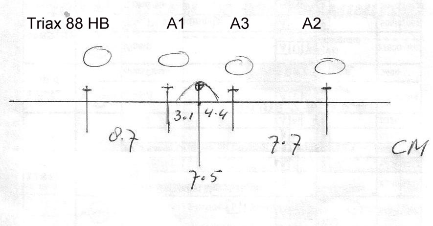

Gast Geplaatst: 19 oktober 2007 Geplaatst: 19 oktober 2007 kleine moeite, maar zet hier nu eens de hoh afstanden bij...aub! meten op de foto gaat zo moeilijk.
Gast Geplaatst: 19 oktober 2007 Geplaatst: 19 oktober 2007 Die afstanden kan ik wel meten voor een 88. Als je de verhoudingen zoals op de foto en de skew van de LNB's neemt lukt het ook. Als je op het board kijkt zie je dat iedereen het weer iets anders heeft. Dit komt door het plaatsen en uitrichten op astra 1 en de elevatie instelling.
Gast Geplaatst: 19 oktober 2007 Geplaatst: 19 oktober 2007 vooruit dan maar als deze waarden zo geheim zijn bij deze: heb bij mij de LNB tussenafstenden opgemeten bij een schotel met afmetingen: h= 78 cm, b = 72 cm (alles van triax past, dus ik ga ervan uit dat het een triax is). van 13E tot 28,2E hoh op de koppen gemeten: tussen 13E en 19,2E : 6,5 cm tussen 19,2E en 23,5E: 4,3 cm tussen 23,5E en 28,2E: 6,0 cm heb met deze waarden ontvangst en kwaliteit tussen 90 en 100%
Gast Geplaatst: 19 oktober 2007 Geplaatst: 19 oktober 2007 Zijn niet geheim, maar het nut is weinig. Astra 1 iets meer uit het centrum wordt geplaatst dan krijgt je heel andere maten en verhoudingen.
Gast Geplaatst: 19 oktober 2007 Geplaatst: 19 oktober 2007 De tussen afstanden gemeten bij een Triax 88 . Lnb's van hart tot hart had geen zin omdat de kapmaten van de lnb's te veel verschillen. Gemeten de schroefjes hart tot hart (zie de bijlage)
