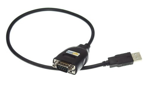

Gast Geplaatst: 5 september 2007 Geplaatst: 5 september 2007 hallo, ik heb pas een humax 5400z , helaas ontdekt dat mijn laptop (siem.fuj.) geen 9pins aansluiting heeft voor de humax, weet iemand hier raad mee, hoe los ik dit op?
Steve Geplaatst: 6 september 2007 Geplaatst: 6 september 2007 koop een usb serieeel kabel bij een computershop. ca 15 euro
fast_freddy Geplaatst: 6 september 2007 Geplaatst: 6 september 2007 Pas er wel voor op dat niet alle omzetters hetzelfde zijn. Uit eigen ervaring heb ik ondervonden dat ze verschillend reageren. Dus bij aankoop wel vragen naar omruil of retour mogelijkheid. <img src="/forums/images/graemlins/wink.gif" alt="" />
Gekkenhuis Geplaatst: 8 september 2007 Geplaatst: 8 september 2007 Maar is dit zelf niet te maken? Niet dat ik dit nodig heb maar gewoon benieuwd of dit zelf te maken is. Als je het plaatje zo bekijkt dan kan het nooit veel wezen wat er moet gebeuren. Maar mischien dat er iets in de plug zit wat ik niet kan zien. groetjes Gekkenhuis
Gast Geplaatst: 8 september 2007 Geplaatst: 8 september 2007 Dit is zeker zelf te maken. Heb het schema hier gewoon liggen.
Albert_H Geplaatst: 8 september 2007 Geplaatst: 8 september 2007 Alles is zelf te maken natuurlijk, maar het is niet alleen een kabel met een 9 polige D en een USB connector. In de 9 polige D connector zit een printje met electronica waaronder een speciale chip voor dit doel. Dus niet aan beginnen denk ik. Mocht je echt willen, Elektuur heeft er in de loop van de jaren een paar gepubliceerd, maar dan past het niet meer in de kap van een 9 polige D connector hoor. Albert_H. Ik zie net dat PACMAN ze wel zelf maakt dus daar kun je ze bestellen. <img src="/forums/images/graemlins/laugh.gif" alt="" /> <img src="/forums/images/graemlins/laugh.gif" alt="" /> <img src="/forums/images/graemlins/laugh.gif" alt="" /> Nextwave Plus 2500SUC met Canaal Digitaal kaart en penta 1.09, PCTVsat, Skystar 2, Skystar 1 CI, Technotrend V 1.3, DEC3000, 80cm schotel met twin LNB draaibaar op een SM3D12.
Gast Geplaatst: 8 september 2007 Geplaatst: 8 september 2007 Albert, ik heb ook een Electuur schema hoor ;-) En je verhaal klopt. Maaruhhh, bij mij is het niet te bestellen. <img src="/forums/images/graemlins/grin.gif" alt="" /> Een schema op verzoek wil ik wel scannnen voor de liefhebber, maar dan wel zelf in de soldeerbout klimmen. <img src="/forums/images/graemlins/xyxthumbs.gif" alt="" />
Gekkenhuis Geplaatst: 8 september 2007 Geplaatst: 8 september 2007 Citaat: Een schema op verzoek wil ik wel scannnen voor de liefhebber, maar dan wel zelf in de soldeerbout klimmen. <img src="/forums/images/graemlins/xyxthumbs.gif" alt="" /> Nou ik heb wel belang bij het schema, komt toch steeds meer voor dat er geen seriale poort op de laptop zit. Gelukkig heeft mijn laptop wel een poort maar wie weet wat de volgende laptop heeft. Tot nu toe heeft de dell latitude nog steeds een seriale poort. Groetjes gekkenhuis
Gast Geplaatst: 8 september 2007 Geplaatst: 8 september 2007 Zal hem maandag op de zaak scannen. Zelf heb ik niet zo'n ding. Post hem dan hier wel.
Gekkenhuis Geplaatst: 8 september 2007 Geplaatst: 8 september 2007 oke wacht wel af, alvast bedankt voor de moeite. Gekkenhuis
Big fellow Geplaatst: 8 september 2007 Geplaatst: 8 september 2007 Zoek maar eens naar de datasheet van de FTDI FT232R chip. (www.ftdichip.com) . Daar kan je zien hoe eenvoudig het is. Echter de chip moet je wel ergens zien te bestellen. Big fellow “Success is not final, failure is not fatal: it is the courage to continue that counts.” ~ Winston Churchill
