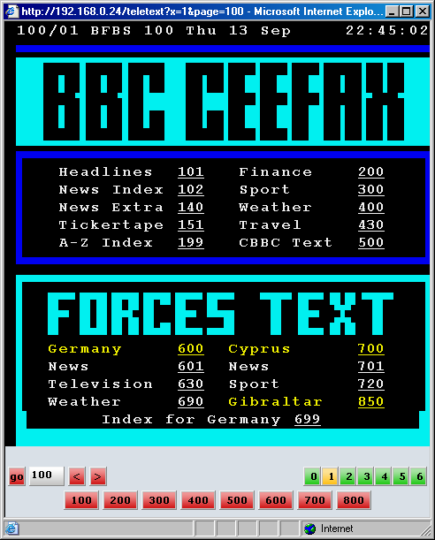

kapoentje Geplaatst: 13 september 2007 Geplaatst: 13 september 2007 'Offtopic' Op BFBS "Britisch Forces Broadcasting Service" op 7 East kan je ook nog CEEFAX zien Teletext is niet gecodeerd.

Elwin Geplaatst: 14 september 2007 Geplaatst: 14 september 2007 Citaat: Op BFBS "Britisch Forces Broadcasting Service" op 7 East kan je ook nog CEEFAX zien Teletext is niet gecodeerd. Wordt die dan bij de BBC-kanalen meegezonden op de Astra 2? Via UPC analoog wordt een afgeslankte versie van BBC-Ceefax meegezonden...
Gast Geplaatst: 14 september 2007 Geplaatst: 14 september 2007 Citaat: Citaat: Op BFBS "Britisch Forces Broadcasting Service" op 7 East kan je ook nog CEEFAX zien Teletext is niet gecodeerd. Wordt die dan bij de BBC-kanalen meegezonden op de Astra 2? Via UPC analoog wordt een afgeslankte versie van BBC-Ceefax meegezonden... Die zit op BBC 1 London en BBC 2 England ook op Astra-2.
