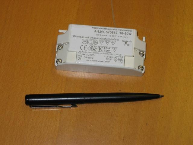

Gast Geplaatst: 27 oktober 2007 Geplaatst: 27 oktober 2007 Hoi Digipaps, Ik heb hier een trafo liggen en die is goed voor een belasting van 10W-60W. Die krijg je van me cadeau als je interesse hebt. PM me je adres maar. Groeten, Fred
Digipaps Geplaatst: 27 oktober 2007 Auteur Geplaatst: 27 oktober 2007 Citaat: Hoi Digipaps, Ik heb hier een trafo liggen en die is goed voor een belasting van 10W-60W. Die krijg je van me cadeau als je interesse hebt. PM me je adres maar. Groeten, Fred Bedankt voor je aanbod, ik neem deze graag aan..inmiddels PM toegestuurd... <img src="/forums/images/graemlins/xyxthumbs.gif" alt="" /> Dan is denk ik hiermee mijn probleempje opgelost..perfect.. <img src="/forums/images/graemlins/wink.gif" alt="" /> digipaps digipaps "I'm not a complete idiot, some parts are missing"

Digipaps Geplaatst: 28 oktober 2007 Auteur Geplaatst: 28 oktober 2007 Citaat: Een elektronische trafo werkt niet op led spots. Omdat de belasting te laag is en omdat de spanning van een E.trafo niet "zuiver" is. Idem voor een PC voeding. Leds reageren sneller dan een gloeidraadlamp en je zal (meestal) een knipperende led krijgen. De belasting is toch niet te laag als een trafo werkt van 10 - 60 Va...en ik gooi daar 15watt op. ?? Of maak ik nu een denkfout? digipaps digipaps "I'm not a complete idiot, some parts are missing"
