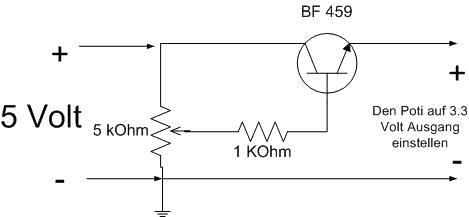

phil 3548 Geplaatst: 7 november 2007 Geplaatst: 7 november 2007 Heb je het wel op deze manier gedaan?Zie bijlage DM-800HD se -|- stab HH120 -|

Gast Geplaatst: 7 november 2007 Geplaatst: 7 november 2007 Nou, ik heb het nu helemaal volgens de aanwijzigingen gedaan dus regelbare spanning via de BF459 maar het valt me op dat de spanning een beetje schommelt en dus niet stabiel blijft. Draad te lang kan dus probleem zijn? nou gaan we die maar eens inkorten.
