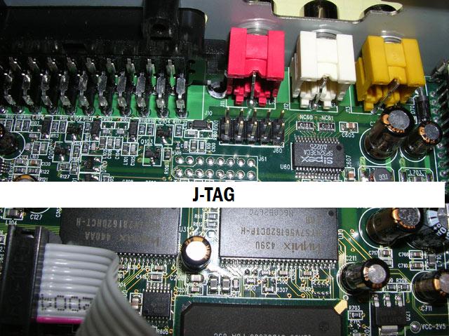

Alfi Geplaatst: 8 november 2007 Geplaatst: 8 november 2007 Hoi Alan, Zou je het schema / onderdelengegevens van de JTAG en de aansluitgegevens van de JTAG naar PC en DB willen posten? (Of een link naar waar je deze info kunt vinden?) Is altijd handig <img src="/forums/images/graemlins/smile.gif" alt="" /> Dank! Alfi DM800 - OpenPLi - CCcam 2.1.4 - Wavefield T55

NailZ Geplaatst: 8 november 2007 Geplaatst: 8 november 2007 Citaat: Een 500 kan dat toch niet mee ? met een 500 kan het ook want de jtag aansluiting is aanwezig op de print. alleen de bootloader is zeer moeilijk te vinden voor de 500 maar die heb ik ondertussen kunnen bemachtigen er is een versie voor de philips boxen en voor de alps boxen zie bijlage dream dm7000 dm500, kathrein ufs910 en strong 8000 en 8100

Gast Geplaatst: 9 november 2007 Geplaatst: 9 november 2007 Heren, de informatie komt gewoon van ons mooie forum af KLIK Ik zal het verhaal hier ook maar compleet maken. Hier kun je de benodigde bestanden downloaden. Pak de zip uit en zet de bestanden op een floppy of een usb-stick (de twee afbeeldingen hoeven niet overgezet te worden). Haal van de bestanden de extensie .dat af anders werkt het niet. Het maken van het printje is kinderlijk eenvoudig. Er gaan slechts wat draden naar de paralelle poort en en een paar naar de Dreambox. De kabel die naar de Dreambox gaat moet je zo kort mogelijk houden anders gaat ie zeuren. Je moet ook een voeding hebben van exact 3.3 volt. Het schema zit erbij om deze in elkaar te solderen en vervolgens moet je deze afregelen. Ik bemerkte dat de voeding toch wat bleef schommelen ondanks ik er nog een condensator over de uitgang bij had gezet. Toen dacht ik, waarom zo moeilijk doen? Ik heb de meetpennen van mijn meter in de voedingsstekker geprikt die op het moederbord van mijn pc zit. Deze blijven lekker klem zitten. De andere kant van de meetsnoeren met krokodillenbeksnoertjes aan het printje gekoppeld. Een prachtige stabiele 3.3 volt. Vervolgens een image gedownload van Knoppix en daar een cd van gebrand. Nu de computer met de knoppix-cd opstarten. Mount de floppy of de usb-stick, heel simpel door op de ikoontjes te klikken op het bureaublad. open daarna een Shell console" door onderin op het beeldschermpje-ikoon te klikken. Ga in de shell naar: knoppix@Knoppix:/media/fd0 (voor floppy) type: su en druk op enter type: ./flash unprotect Je krijgt dan: cpu seems to be ok . 0 . 0 . 0 . 0 Daarna type je: ./flash write Flashen begint, wachten tot hij klaar is en daarna met Dreamup de image erin.
CB1 Geplaatst: 9 november 2007 Geplaatst: 9 november 2007 Ik zit in de positie dat ik zo`n mooie usb jtag voor de dreambox in huis heb. Heb hem al een paar keer moeten gebruiken voor klanten en het werkt goed. Ik heb alleen maar 7000 versies gehad tot nu toe. Maar ik ga er vanuit dat deze jtag niet op een 7020 en verder past. Gr Cb1
Ron Geplaatst: 9 november 2007 Geplaatst: 9 november 2007 De stabiele 3,3v kun je eventueel ook direct vanaf het mainboard halen. Even een multimeter met de min tegen het tunerblikje hangen en met de plus even een beetje rondsnuffelen. Dan heb je zo een stabiele 3,3v te pakken. Het nadeel van die USB jtag is dat hij alleen onder windows XP SP1 draait en om nou alleen voor het 1 x per jaar flashen van een 7000 van vriend of kennis een XP SP1 in stand te houden is wel erg lastig. Wat ook perfect werkt is een Cas III. Het nadeel van al die alternatieve JTAG's is weer dat je altijd moet solderen. De USB JTAG druk je met verende pinnen zo op de JTAG header. Ron

Gast Geplaatst: 9 november 2007 Geplaatst: 9 november 2007 De draden tussen PC en interface mogen wel langer, maar tussen interface en JTAG-aansluiting zo kort mogelijk (max 30cm). Want het is dan maar 3.3 volt. En hou tijdens programmeren je GSM en /of DECT uit de buurt.
