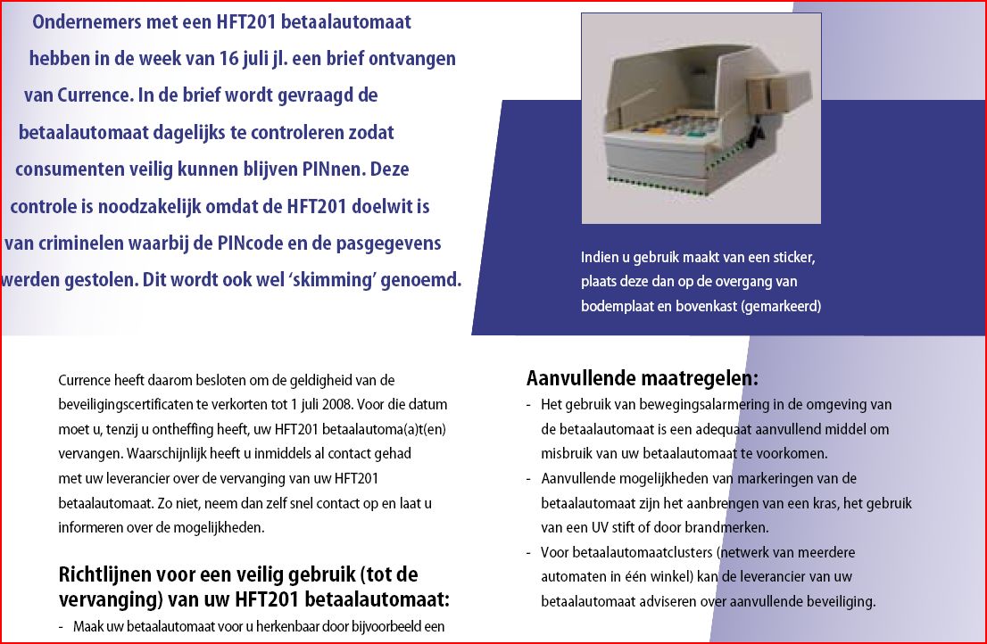

gerrit B Geplaatst: 7 november 2007 Geplaatst: 7 november 2007 Dit heeft te maken met dat er plots vrij veel inbraken waren waar geheel niets gestolen was en waar een ieder voor een raadsel stond waarom er dan was ingebroken. Later werd er dan vaak nog een keer ingebroken en ook dan was er weer niets gestolen. In de praktijk bleek (kwam men veel later pas achter) dat bij de eerste inbraak het pin app was bewerkt en een extra module was aangebracht waarmee gegevens van de pinpas en ingetoetste codes werden opgeslagen. Bij de 2e inbraak werd dat module weer opgehaald waarna de bankrek van diverse klanten werd geplundert. Voor zover mij bekend is het met dat nieuwe pin app niet meer mogelijk om ongezien gegevens te gaan kopiëren en is dat de reden waarom ze vervangen moeten worden. suc6 Gerrit zondag? nee dan kan ik niet dan ben ik vissen
marco24 Geplaatst: 7 november 2007 Geplaatst: 7 november 2007 Citaat: Anders staan de banken nl niet meer garant voor de gepinde bedragen dat is gel*l , ze stellen een datum waarvoor je automaat vervangen moet wezen , en na die datum sluiten ze je af. ze laten de middenstanders opdraaien voor de slechte beveiliging die de banken zelf bedacht hebben, zo kan ik mijn fouten en tekortkomingen ook makkelijk herstellen, gewoon een ander voor de kosten op laten draaien. gaat het soms over deze automaat (zie bijlage) let er wel op : dat je nieuwe automaat straks ook emv geschikt is (of de ombouw inbegrepen is) dat was bij alphyra wel het geval , vandaar onze keuze
SingleSlow Geplaatst: 7 november 2007 Auteur Geplaatst: 7 november 2007 [color:"blue"]@ marco24[/color] Dank voor je info, Zakelijk ADSL van KPN hebben we dus IP's te over om via IP te laten pinnen. Wat was je motivatie om bij de door je genoemde bedrijf te kopen? Wat betreft een service-contract ben ik het helemaal met je eens dat zoiets gewoon overbodig is alleen maar weer geld bij de middenstanders plukken. Dat plukken is trouwens ook een eigenschap van veel gemeentelijke instanties, OZB, Precario, Parkeervergunning, Afvalheffing e.d. die alle mogeljkheden gebruiken om zoveel mogelijk geld binnen te halen. Het is momenteel echt niet leuk meer. Het gaat dus pinnen over IP worden. [color:"blue"] Sjaak(k) & gerrit B[/color] Dat skimmen is een reden om onze pinautomaat te MOETEN vervangen. Wel eens met [color:"blue"]Marco24[/color] dat banken in feite alles afwentelen op hun klanten, je moet bij banken al werkelijk alles betalen, als je geld stort, als je betaalt, als je betaald wordt en als je geld opneemt. SingleSlow
