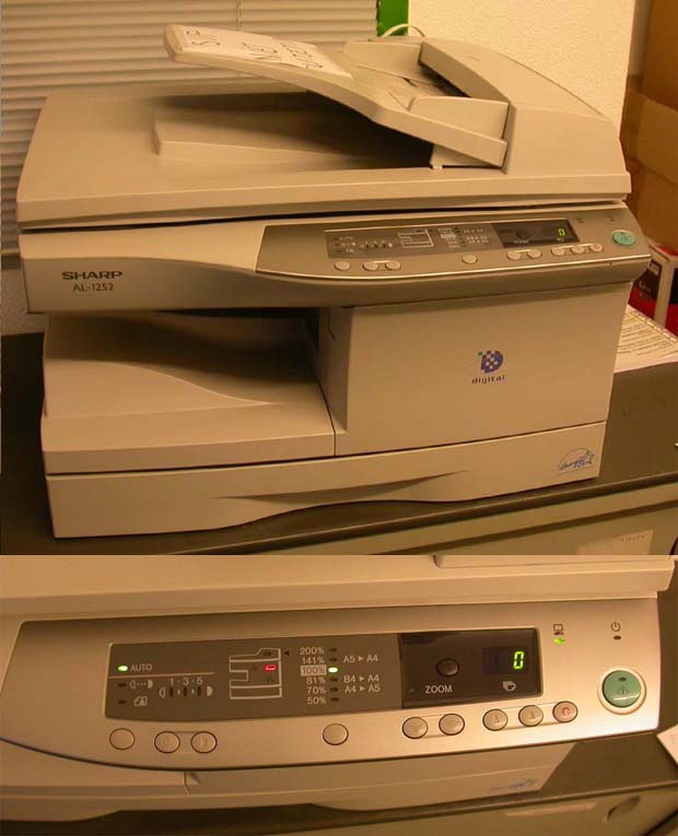

Terror Geplaatst: 30 november 2007 Geplaatst: 30 november 2007 Ik heb een jaar of 7 geleden bij Sharp gewerkt, Ik was field service engineer copiers. Dit model was te klein om in de field service te onderhouden. Ik heb zojuist een oud collega gebeld hij wist het ook zo niet meer, maar hij vraagt het maandag aan iemand op de technische dienst van Sharp. Kan je een foto maken van de al-1252? van het hele apparaat, en van het display? Misschien herken ik de toetsen combinatie nog wel. heb je de drum vervangen met de spanning er nog op? Vaak was het zo met de kleinere machines dat de drum counter vanzelf gereset werd zodra er een nieuwe drum in gezet wordt. cheers, Francois -- Alle wijzen komen uit het oosten -- -- En de rest is er gebleven -- VU+ duo + Dreambox 7025s + Dreambox 7000s + Dreambox 500s

Albert_H Geplaatst: 1 december 2007 Auteur Geplaatst: 1 december 2007 Bij deze de foto's Terror. Albert_H. Nextwave Plus 2500SUC met Canaal Digitaal kaart en penta 1.09, PCTVsat, Skystar 2, Skystar 1 CI, Technotrend V 1.3, DEC3000, 80cm schotel met twin LNB draaibaar op een SM3D12.
Terror Geplaatst: 3 december 2007 Geplaatst: 3 december 2007 Nou daar komt ie: Toets achtereen volgens: "clear" - "density select" - "clear" - "density select" 24 enter 07 enter nu is de drum counter gereset Let op! In de maintenance mode als je iets fout doet moet je een hoop opnieuw afstellen! Geef me even via P.M. je email adres, ik heb ook de service manual voor je, is wel ongeveer 5,5 MB. Laat even weten of het gelukt is graag ! Met vriendelijke groet, Francois -- Alle wijzen komen uit het oosten -- -- En de rest is er gebleven -- VU+ duo + Dreambox 7025s + Dreambox 7000s + Dreambox 500s
Albert_H Geplaatst: 3 december 2007 Auteur Geplaatst: 3 december 2007 Terror bedankt, ik ga het meteen proberen. Ik meld we daar wel weer even. Mijn email komt per PM. Ik ben ter plaatse, maar kom niet ik maintenance mode. Is de sequence die je geeft voor het toetsenbord van de AL-1252? De toetsen "density select" en "enter" komen niet met die benaming voor. Voor de density heb ik een lichter en een donkerder toets, en als de Print key de enter is werkt het niet. Het apparaat reageerd op geen enkele toets combinatie. Albert_H. Nextwave Plus 2500SUC met Canaal Digitaal kaart en penta 1.09, PCTVsat, Skystar 2, Skystar 1 CI, Technotrend V 1.3, DEC3000, 80cm schotel met twin LNB draaibaar op een SM3D12.
Albert_H Geplaatst: 3 december 2007 Auteur Geplaatst: 3 december 2007 Terror je bent geweldig, de hele buurt is je dankbaar. <img src="/forums/images/graemlins/xyxthumbs.gif" alt="" /> <img src="/forums/images/graemlins/xyxthumbs.gif" alt="" /> <img src="/forums/images/graemlins/xyxthumbs.gif" alt="" /> De copier werk weer. De aanduiding "density select" was wat verwarrend, maar met de "exposure mode select" toets werkte alles prima en kwam het systeem weer op zonder het knipperende drum lampje en doet hij het weer prima.. Hartelijk dank. Albert-H. Nextwave Plus 2500SUC met Canaal Digitaal kaart en penta 1.09, PCTVsat, Skystar 2, Skystar 1 CI, Technotrend V 1.3, DEC3000, 80cm schotel met twin LNB draaibaar op een SM3D12.
