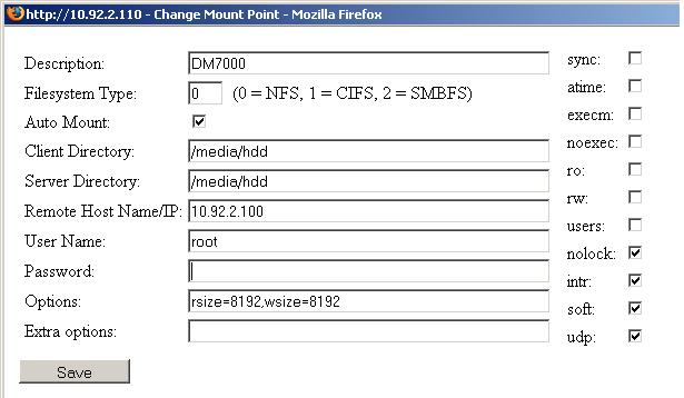

Intersound en/of anderen ik had net alle mounts voor elkaar met jou nfs truukje maar ik ben nu over met beide boxen op iolite 2008 en (ik durf het bijna niet meer te zeggen... <img src="/forums/images/graemlins/confused.gif" alt="" />) maar ik krijg nu weer géén nfs mount voor elkaar . Ik had van daf2000 begrepen dat de versie problemen juist nu waren opgelost en een truuk dus niet meer nodig is.Ik krijg weer dezelfde permission denied error. Kun je mij een voorbeeld van een mount instructie geven voor de laatste versie van pli iolite?
Mijn dm500 ( client) moet dus een nfs mount hebben met de hdd van dm7000....

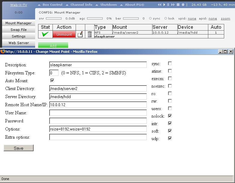

Geplaatste afbeeldingen
Img Iolite 2008
NFS DM7000 < > DM7000
NFS DM7000 > DM7020
Allemaal zonder problemen en werkt veel beter dan cifs.
Hoe krijg ik nfs server op een DM7020 aan de gang?

Citaat:
Ik heb ergens in deze thread dit beschreven voor de 600. Dat is hetzelfde. 't Is wel meer werk dan voor de 7000.
Citaat:
NFS DM7000 > DM7020
Dus NFS op de 7000 en mounten vanaf de 7020 naar de 7000? Als dat werkt heb ik je misschien effe nodig <img src="/forums/images/graemlins/wink.gif" alt="" />
DM7000 NFS server DM7020 Client <img src="/forums/images/graemlins/xyxthumbs.gif" alt="" />
Wavefrontier T90, Vu+ Duo 4k SE (DVB-S2x/FBC & DVB-T2), Octagon SF4008 (2x DVB-S2x & 1x DVB-T2), Mut@nt HD51 (DVB-S2x & DVB-C), TBS6920 & TBS6925
Citaat:
Dit werkt dus ook. Die bevestiging had ik effe nodig. <img src="/forums/images/graemlins/xyxthumbs.gif" alt="" />

De hw-mod kun je hier vinden: http://www.siennacountach.net/gallery/dreambox
vwb. de instellingen:
Op de dm7000 via het menu; services activeren; Activeer NFS server aanvinken.
Box even restarten voor de zekerheid.
Op de dm500, via het menu, een NFS-mount aanmaken zie bijlage
>>Ongetwijfeld is dit, op dezelfde manier, met andere dmxxx-boxen te doen<<
Bedankt fijne gasten voor de hulp en het fixen van deze 'nfs-bug' in de nieuwe PLi release !!

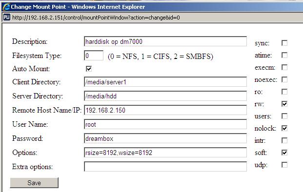

Zojuist even geboot naar de vorige versie van Iolite en de mount werkt meteen dus op de client kant lijkt me alles goed !
Citaat:
Wat zijn je instellingen? (misschien had je ze al gepost)
Hier ook van alles al geprobeerd (lees al tijdje mee met dit draadje), maar krijg alleen een mount voorelkaar via CIFS. Via NFS no go. Problemen leken in eerste instantie dus te liggen aan Iolite, maar ook met de laatste versie krijg ik het niet voorelkaar. Vinkje gezet op de 7000 bij NFS server, reboot en zie daarna dat het proces '/sbin/rpc.mountd --no-nfs-version 3' draait. Neem aan dat dit verder goed is. Draai Iolite in multiboot, geen flash erase dus gedaan. Zie bijlage voor instellingen van de 500.
In de exports file staat het volgende:
/media/hdd 10.92.2.100/255.255.255.0(rw,sync,no_root_squash)
Bovende staande ip is nummer van de 7000.
Doe ik wat fout?
voor mount (client dm500) instellingen zie bijlage.
op de server draaien de volgende processen
441 1 448 S /sbin/portmap
443 root 772 S /sbin/rpc.mountd --no-nfs-version 3
ik zie géén rpc.nfsd en die moest toch ook draaien ?
