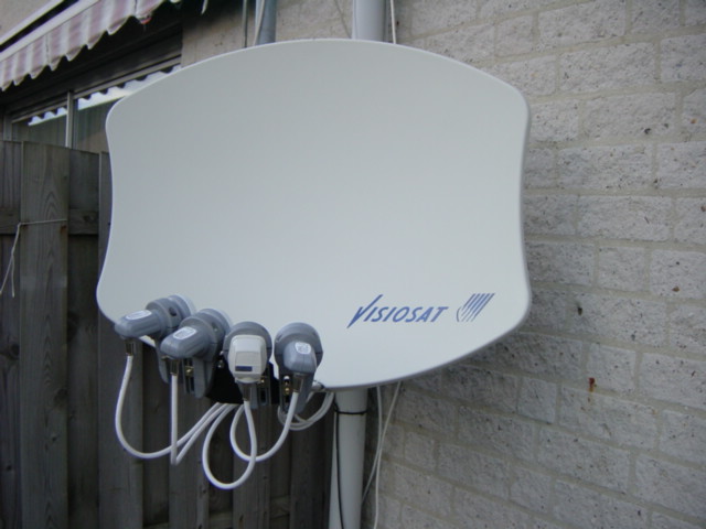

Loui (K) Geplaatst: 17 december 2007 Geplaatst: 17 december 2007 Ik heb sinds kort een Visiosat G4 met ook 4 de zelfde LNB's (Alps) En een 1:4 switch Nu heb ik de schotel optimaal uitgericht met een prof satvinder.Maar ik haal op mijn Dreambox niet meer dan 62% SNR AGC 54% en BER schommelt tussen 0 en 75.Dit geld alleen voor de Astra1 19.2 er zit wel goede coax aan speciaal voor de schotel. Astra3 23.2 heeft SNR 82% AGC 60% BER 0. Hotbird ook minder SNR 70% AGC 59% BER 0. En Astra2 28.5 SNR 80% AGC 61% BER 0 Ik vind deze waardes laag waar kan dit aan liggen.We hebben alles 100% nagekeken of het goed zat maar er is geen verbetering te krijgen.

Loui (K) Geplaatst: 18 december 2007 Auteur Geplaatst: 18 december 2007 Ik vraag me dan af hoe? Ik richt de schotel uit (zie bijlage)met de SM02 Satvinder Zou het ook niet aan de LMB zelf kunnen liggen bedenk ik me nu?
Henksat Geplaatst: 18 december 2007 Geplaatst: 18 december 2007 Citaat: Zou het ook niet aan de LMB zelf kunnen liggen bedenk ik me nu? Is mogelijk, ook de kabel kan de oorzaak zijn. Probeer anders eens Astr 19.2 af te stellen mbv de SNR meter op je box. Dreambox 8000HD, Xtrend et5000 & et9000, Qnap 209-II Pro 2Tb,Wavefrontier T 90,Stab HH120 Triax 78 cm, Triax 78 cm CDS Duo LNB Member of the PLi team
