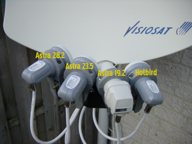

dream-on Geplaatst: 21 december 2007 Geplaatst: 21 december 2007 ik heb hier hetzelfde probleem: ik heb/had een g3c dus 13,19 en 28 graden. daar heb ik overal een snr van 90. Nu heb ik zon quadro houder gekocht en geinstalleerd. echter ik kom op de astra niet hoger dan een snr van 60......... Gezien de kou en ergernis heb ik de oude houder maar terug gezet.. @henksat, je alps LNB is toch je astra lnb he? begin nu te denken dat ik de verkeerde lnb heb gebruikt voor de astra....? Op bijgevoegde foto heb ik de 2e lnb van links gebruikt voor de astra conform de handleiding. Echter conform een bekende verkoop site staat dat de 3e lnb de astra lnb is.... Welke is het nu? Vu duo2 met pli
Henksat Geplaatst: 21 december 2007 Geplaatst: 21 december 2007 Citaat: @henksat, je alps LNB is toch je astra lnb he? begin nu te denken dat ik de verkeerde lnb heb gebruikt voor de astra....? Ja dat klopt. Het hierboven staande plaatje is ook al verwarrend. In de bijlage een nieuwe foto met de sat benamingen op de LNB`s, kan niet meer fout gaan. Dreambox 8000HD, Xtrend et5000 & et9000, Qnap 209-II Pro 2Tb,Wavefrontier T 90,Stab HH120 Triax 78 cm, Triax 78 cm CDS Duo LNB Member of the PLi team
Henksat Geplaatst: 21 december 2007 Geplaatst: 21 december 2007 Ik snap niet dat jullie er allemaal zo`n moeite mee hebben, het is echt 2 minuten met de goede LNB houder. Hebben jullie wel de goede LNB steun? Het originele Visiosat artikelnummer is: 0914560, deze staat op de sticker op de verpakking. En hebben we het allemaal wel over de Visiosat Bisat? Dreambox 8000HD, Xtrend et5000 & et9000, Qnap 209-II Pro 2Tb,Wavefrontier T 90,Stab HH120 Triax 78 cm, Triax 78 cm CDS Duo LNB Member of the PLi team
Henksat Geplaatst: 21 december 2007 Geplaatst: 21 december 2007 Citaat: Zo zou het moeten lukken. Grts Zo gaat het juist fout. De sat namen staan in spiegelbeeld van wat het plaatje laat zien. Dreambox 8000HD, Xtrend et5000 & et9000, Qnap 209-II Pro 2Tb,Wavefrontier T 90,Stab HH120 Triax 78 cm, Triax 78 cm CDS Duo LNB Member of the PLi team
Gast Geplaatst: 21 december 2007 Geplaatst: 21 december 2007 Citaat: Citaat: @henksat, je alps LNB is toch je astra lnb he? begin nu te denken dat ik de verkeerde lnb heb gebruikt voor de astra....? Ja dat klopt. Het hierboven staande plaatje is ook al verwarrend. In de bijlage een nieuwe foto met de sat benamingen op de LNB`s, kan niet meer fout gaan. Als je de foto van henksat bekijkt dan zie je dat de lnb's alle 4 naar links gedraaid zijn. En dat is volgens mij de goede stand. Want denk maar eens na hoe de satellieten op het oosten staan. Juist ze staan allemaal iets gedraaid t.o.v. onze schotel met LNB. Als je dan de eerste bijlage bekijkt daar staan ze in ieder geval niet goed.
Henksat Geplaatst: 21 december 2007 Geplaatst: 21 december 2007 Citaat: Als je de foto van henksat bekijkt dan zie je dat de lnb's alle 4 naar links gedraaid zijn. Dat is maar minimaal hoor. Ik begin altijd met de LNB`s gewoon vlak in de houder, daarna de finetuning door ze iets te draaien. Dreambox 8000HD, Xtrend et5000 & et9000, Qnap 209-II Pro 2Tb,Wavefrontier T 90,Stab HH120 Triax 78 cm, Triax 78 cm CDS Duo LNB Member of the PLi team

Loui (K) Geplaatst: 24 december 2007 Auteur Geplaatst: 24 december 2007 Citaat: Citaat: @henksat, je alps LNB is toch je astra lnb he? begin nu te denken dat ik de verkeerde lnb heb gebruikt voor de astra....? Ja dat klopt. Het hierboven staande plaatje is ook al verwarrend. In de bijlage een nieuwe foto met de sat benamingen op de LNB`s, kan niet meer fout gaan. Zo heb ik het ook aangesloten daar was ik al achter dat het zo moest.
