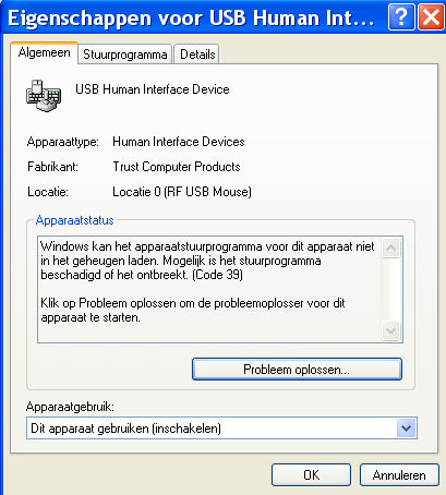

Ome Merde Geplaatst: 5 januari 2008 Geplaatst: 5 januari 2008 kunnen we ontopic blijven ? bedankt alvast ... windowsvlag-pause apparaatbeheer zie je ergens een geel uitroepteken of een rood kruis ? merDe deze ruimte is te huur

D.Quijote Geplaatst: 5 januari 2008 Auteur Geplaatst: 5 januari 2008 Citaat: windowsvlag-pause apparaatbeheer zie je ergens een geel uitroepteken of een rood kruis ? merDe Die kon ik nog niet, maar niet verwonderlijk voor een totale nitwit met pc's. Maar op je vraag terug te komen: Ja, maar wat nu ??? Salu2, D.Quijote M7 sat 801, Amiko HD 8155 en HD 8165 + combo

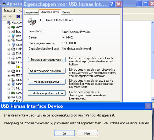

Ome Merde Geplaatst: 6 januari 2008 Geplaatst: 6 januari 2008 klik op tabblad "stuurprogramma" en dan de knop "vorig stuurprogramma" problem solved <img src="/forums/images/graemlins/smile.gif" alt="" /> merDe deze ruimte is te huur
D.Quijote Geplaatst: 6 januari 2008 Auteur Geplaatst: 6 januari 2008 Helaas niet Salu2, D.Quijote M7 sat 801, Amiko HD 8155 en HD 8165 + combo
Gast Geplaatst: 6 januari 2008 Geplaatst: 6 januari 2008 wat je ook kunt proberen, is alle drivers verwijderen en de muis aansluiten (wel opnieuw opstarten natuurlijk). Je hebt dan kans dat ie dan wel gewoon werkt. De drivers installeren is niet altijd noodzakelijk en geeft zelfs wel eens conflicten.
Ome Merde Geplaatst: 6 januari 2008 Geplaatst: 6 januari 2008 yup, klik op het gele uitroeptekentje (nog net zichtbaar op het laatste screenshot) met de rechtermuisknop en klik op verwijder. weet u het zeker, ja (anders klik je er immers niet op), F5, pils <img src="/forums/images/graemlins/smile.gif" alt="" /> merDe deze ruimte is te huur
theparasol Geplaatst: 6 januari 2008 Geplaatst: 6 januari 2008 Citaat: wat je ook kunt proberen, is alle drivers verwijderen en de muis aansluiten (wel opnieuw opstarten natuurlijk). Je hebt dan kans dat ie dan wel gewoon werkt. De drivers installeren is niet altijd noodzakelijk en geeft zelfs wel eens conflicten. Citaat: yup, klik op het gele uitroeptekentje (nog net zichtbaar op het laatste screenshot) met de rechtermuisknop en klik op verwijder. weet u het zeker, ja (anders klik je er immers niet op), F5, pils Zo heren geleerden, wie gaat mij even vertellen wat er gebeurt wanneer deze gebruiker het os opnieuw gestart heeft? Wil je dit permanent oplossen moet uit de map windows\inf ook nog de bijbehorende oem??.inf verwijderd worden. Alleen uiteraard die betrekking hebben op die trust driver. eenvoudiger: download de laatste driver trust site
