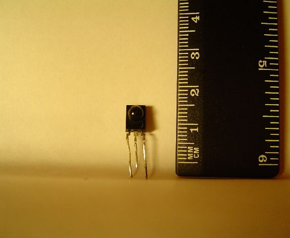

boekkie Geplaatst: 22 maart 2008 Geplaatst: 22 maart 2008 Hallo,ik ben op zoek naar een IR oogje van een dreambox 500S, Kan iemand mij vertellen,wat het type nr is,of een vervangend oogje?? Of waar te bestellen,dan via PM? Alvast bedankt. groetjes boekkie Dreambox Sinds 01-07-2024 en schotels en dreamboxen alles verwijderd. Nu alleen nog NL-Ziet werkt goed
boekkie Geplaatst: 24 maart 2008 Auteur Geplaatst: 24 maart 2008 Mischien,ben ik niet helemaal duidelijk! Maar ik bedoel de (infarood ontvanger),wat op het printje is gesoldeerd,met de 3 pootjes,waar ook de rode en groene led op zitten! groetjes boekkie Dreambox Sinds 01-07-2024 en schotels en dreamboxen alles verwijderd. Nu alleen nog NL-Ziet werkt goed

boekkie Geplaatst: 25 maart 2008 Auteur Geplaatst: 25 maart 2008 Origineel bericht van: arie kanarie Als dit dezelfde is als op de 7000 zit, dan weet ik waar die te verkrijgen is.....maar de link hier zetten is gevaarlijk. Is helaas niet het zelfde,als de ir ontvanger van de DM 7000S. Wel een mutant 200,heeft de zelfde ir ontvanger,als een DB 500S. Op het defecte ir ontvanger staat alleen (lmc) op,meer niet! groetjes boekkie Dreambox Sinds 01-07-2024 en schotels en dreamboxen alles verwijderd. Nu alleen nog NL-Ziet werkt goed
metropar Geplaatst: 25 maart 2008 Geplaatst: 25 maart 2008 kan je ook bij dream in duitsland bestellen gr metropar VU+ DUO met Blackhole 1.7.8 +hbbtv .dreambox7000,500plus,nokia 9500, nokia9600 ,dbox2
arnoldl Geplaatst: 25 maart 2008 Geplaatst: 25 maart 2008 meestal kan je elke ir ontvanger gebruiken die je wil. alleen moet je de pinout uitzoeken.. ze hebben 3 pinnen massa,+5 volt,data de data meet ook 5 volt. met een multimeter kan je dus de massa vinden deze meet als enige 0 volt. de overige 2 pinnen kan je gewoon testen kan geen kwaad als die verkeer om zitten. grtx , arnold
Steve Geplaatst: 25 maart 2008 Geplaatst: 25 maart 2008 maak er even een foto van dan stuur ik je er een toe.
boekkie Geplaatst: 25 maart 2008 Auteur Geplaatst: 25 maart 2008 Hoop dat foto een beetje duidelijk is,want hij is echt klein! Steve,dat zou heel fijn zijn,als jij er een wilt opsturen,alvast bedankt. groetjes boekkie Dreambox Sinds 01-07-2024 en schotels en dreamboxen alles verwijderd. Nu alleen nog NL-Ziet werkt goed
Steve Geplaatst: 28 maart 2008 Geplaatst: 28 maart 2008 hij is onderweg,ik hoor het wel als hij het weer doet.
boekkie Geplaatst: 28 maart 2008 Auteur Geplaatst: 28 maart 2008 Steve,heel erg bedankt! Ik laat het je snel weten,of mijn dreamboxje weer werkt. groetjes boekkie Dreambox Sinds 01-07-2024 en schotels en dreamboxen alles verwijderd. Nu alleen nog NL-Ziet werkt goed
