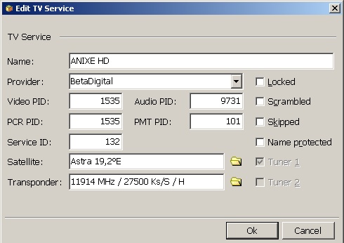

Bamoah Geplaatst: 27 maart 2008 Geplaatst: 27 maart 2008 Origineel bericht van: WPW DVB-S2 / QPSK 9/10 pilot off Klein vraag wat doen de fuctie's Locked en Name protected in TopSet applicatie eigenlijk precies ? (Trouwens ik zou bijna zeggen dat jij Menthal Theo was) <-->Exterminate..Exterminaaaaate !!<-->
WPW Geplaatst: 27 maart 2008 Geplaatst: 27 maart 2008 Name protect zorgt ervoor dat de naam niet kan worden aangepast vanuit het edit menu van de ontvanger en soms ook door de provider. Locked is volgens mij om 2x hetzelfde kanaal te kunnen hebben met 2 verschillende namen, bvb ik (mis)gebruik een ---limit--- kanaal om onderscheid te maken tussen mijn eigen lijst en wat er hierna bijkomt na een scan, anders zou een scan mijn marker omzeep helpen. Me mental, you theo gr, WPW. -=[Deze ruimte is opzettelijk leeg gelaten]=-
