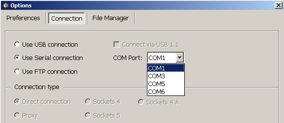

Gast Henri Aalten Geplaatst: 28 maart 2008 Geplaatst: 28 maart 2008 Werkt Top Set 2.00 alleen via de USB, en niet via een com poort of heb ik dan een verkeerde versie?
WPW Geplaatst: 28 maart 2008 Geplaatst: 28 maart 2008 Tuurlijk werkt het met de compoort: gr, WPW. -=[Deze ruimte is opzettelijk leeg gelaten]=-
Gast Henri Aalten Geplaatst: 28 maart 2008 Geplaatst: 28 maart 2008 Gelukkig, heb ik de goede 0 modemkabel Is het dan ook mogelijk, om alleen een USB kabel te gebruiken, naar de TF 7710 HD PVR.
WPW Geplaatst: 28 maart 2008 Geplaatst: 28 maart 2008 Dat kan ook als je het USB gedeelte mee hebt geinstalleerd met topset. gr, WPW. -=[Deze ruimte is opzettelijk leeg gelaten]=-
Gast Henri Aalten Geplaatst: 28 maart 2008 Geplaatst: 28 maart 2008 Dan is de USB aan de voorkand van de TF 7710 ook te gebruiken, om zenderlijsten in en uit de ontvanger te lezen, of te schrijven??
WPW Geplaatst: 28 maart 2008 Geplaatst: 28 maart 2008 Gewoon proberen. gr, WPW. -=[Deze ruimte is opzettelijk leeg gelaten]=-
Jürgen Geplaatst: 29 maart 2008 Geplaatst: 29 maart 2008 Origineel bericht van: Henri Aalten Dan is de USB aan de voorkand van de TF 7710 ook te gebruiken, om zenderlijsten in en uit de ontvanger te lezen, of te schrijven?? Henri, Via USB lukt dat nog niet. Voor de TF77xx serie kun je de zenderlijsten voorlopig alleen met de Nul-modem kabel importen / exporteren. Jürgen MacBook Air M2 2022 - iPad Air 2021 - Iphone XR - Apple TV 4 2021
