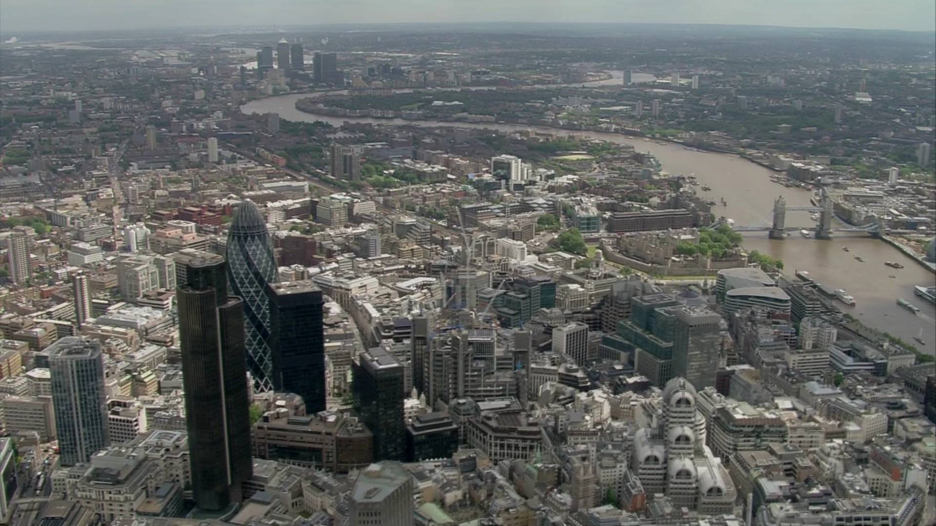

W3ird_N3rd Geplaatst: 3 mei 2008 Geplaatst: 3 mei 2008 Geluid is goed, video is 10mbit/s 1440*1080 (16:9 AR). Zover kon ik komen door de h264es demuxer te forceren, maar daarmee was het geluid juist weer weg. Ik zie eigenlijk alleen een paar blokken, maar daar is wel in te zien dat het geen "ruis" is. Er is echter niets te herkennen. Ik ga nog wel kijken of ik er meer uit kan halen. Stukje audio in de bijlage. Weet iemand wie/wat dat is? Klinkt wel lekker. ITV HD_20080503-153903.ts.zip Visiosat Bisat 19,2/23,5/28,2, Triax 54cm Hotbird, Spaun/Maximum/Axing/Satconn switches
W3ird_N3rd Geplaatst: 3 mei 2008 Geplaatst: 3 mei 2008 Gelukt, ik heb het beeld eruit gekregen. Eerst de video gedumpt en die weer met h264es geforceerd af kunnen spelen, nu wel zichtbaar beeld. Ik gok toch dat ze uiteindelijk wel de video correct zullen laten identificeren als h.264 in plaats van als MPEG2 want zo kan denk ik zelfs een officiële freesat bak er geen bal mee. Lijkt me gewoon te komen doordat het nog een test is. Screenshot in de bijlage. Visiosat Bisat 19,2/23,5/28,2, Triax 54cm Hotbird, Spaun/Maximum/Axing/Satconn switches
W3ird_N3rd Geplaatst: 3 mei 2008 Geplaatst: 3 mei 2008 Bewerkingstijd weer verstreken, ik was vergeten de settings te geven: Frequentie: 11428 Polarisatie: Horizontaal Symbolrate: 27500 Videopid: 3401 Audiopid: 3402 (AC3) ServiceID: 10510 Transportstream ID: 2315 FEC: 2/3 Visiosat Bisat 19,2/23,5/28,2, Triax 54cm Hotbird, Spaun/Maximum/Axing/Satconn switches
jalu Geplaatst: 3 mei 2008 Geplaatst: 3 mei 2008 Iemand met een Vantage 7100 HD receiver op het Engelse digital spy forum claimt er ook beeld mee te kunnen krijgen. Met de Skystar PCI is het me zelf ook gelukt, met de PIDs die jij geeft inderdaad. Ik acht het zeker niet onmogelijk en op het moment zelfs waarschijnlijk dat de info die benodigd is om de stream naar beeld om te zetten bewust verkeerd gezet is en dat die informatie met de Freesat-metadata gaat worden meegezonden in plaats van waar het hoort, in de transportstream zelf. ITV zelf laat inmiddels via de website weten dat ITV-HD exclusief te zien zal zijn op Freesat-goedgekeurde set-top boxen. DM8000HD-SSCT & Kathrein UFS910, Triax 88 cm Astra1/Astra2/Astra3/Hotbird 4xtwin LNB
