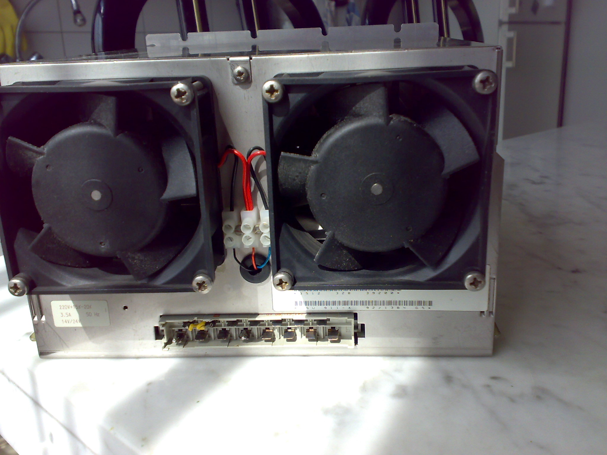

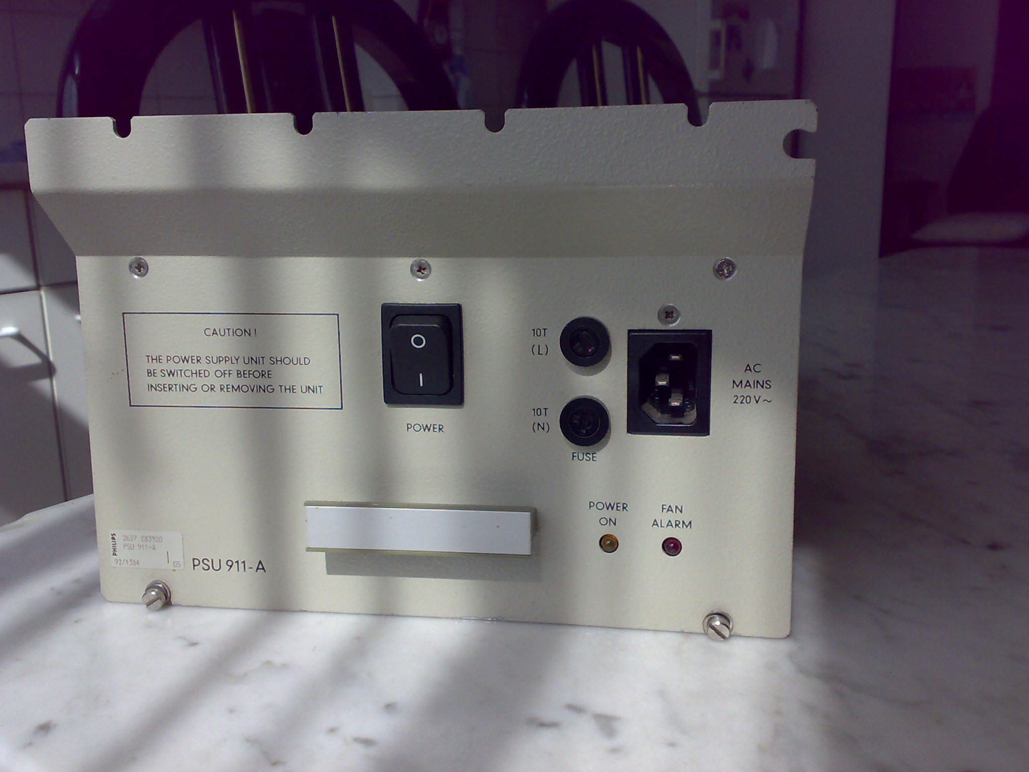

Loui (K) Geplaatst: 6 mei 2008 Geplaatst: 6 mei 2008 Wie heeft er nog gegevens over de Philips PSU 911-A power supply Ik heb op internet gekeken maar niks bijzonders gevonden.het gaat mij hoofdzakelijk om het aansluitblok aan de achterzijde,Maar meer gegevens zijn natuurlijk ook welkom. b.v.d LK1ZHM

Loui (K) Geplaatst: 9 mei 2008 Auteur Geplaatst: 9 mei 2008 Er staat alleen Type Philips PSU 911-A op. Dat is het type komt vermoedelijk uit een grote Server van een bedrijf die defect was maar de voedinmg is nog goed was mij verzekerd.ik kan natuurlijk alle lijnen na meten maar ik wil weten hoe zwaar deze voeding is noem maar op.

Moderator ceesv Geplaatst: 14 mei 2008 Moderator Geplaatst: 14 mei 2008 maar ik wil weten hoe zwaar deze voeding is. Volgens de stickers op de foto is die Primair 230 Volt, 3,5 A. Het zou dus ongeveer 700 Watt primair opnemen. Verder is er aan de voorkant te zien, dat er 10A Traag zekeringen voor de uitgang gebruikt zijn. De sticker aan de achterkant zegt verder nog iets van 14 en 24 Volt. De connector aan de achterkant is slecht, die zou ik gewoon vervangen voor een kroonsteen strip. Waar wil je die voeding eigenlijk voor gaan gebruiken? Gaat niet bestaat niet! 65" 4-K OLED, Vu+ Duo 4K SE BT, Vu+ Solo 4K, Rebox-8500, Rebox-8000, Wavefrontier T-90, Satlook Digital NIT, Megasat HD5 Combo Gebruik je een advertentie blocker? Maak dan een uitzondering voor onze website. Zonder advertentie (inkomsten) kan deze site niet voortbestaan.
Buzzz Geplaatst: 15 mei 2008 Geplaatst: 15 mei 2008 Heb hem hier ook staan, een fijn ding als je even veel vermogen nodig hebt. Omdat de ventilatoren achterop de voeding continu draaien en nogal wat herrie maken, gebruik ik 'm enkel als ik met een andere voeding niet uit de voeten kom. Het is trouwens best een zwaar ding: 14V/16A of 24V/11A (vermoedelijk niet 16A en 11A tegelijk en waarschijnlijk niet tegen kortsluiting beveiligd!). Ik moest even diep in de paperassen graven; wist namelijk dat ik nog ergens een kladje met aansluitingen moest hebben. Het daadwerkelijke vermogen heb ik nooit geverifieerd; volgens mij heb ik er maximaal eens 8A bij 14V uit nodig gehad, dat deed 'ie met gemak. Een user/servicemanual heb ik er helaas niet van, enkel deze specs: Code: 30 26 22 18 14 10 6 o o o o o o o o o o o o o o o32 28 24 20 16 12 8 4 32: FAN ALARM 30: FAN ON (+12V) 28: POW ALARM 26: GND 24: PS ALARM 22: +14V/16A 20: +14V/16A 18: +24V/11A 16: +24V/11A 14: GND 12: GND 10: (nc) 8: (nc) 6: (nc) 4: (nc) Ik hoop dat je hier wat mee kunt; mocht je alsnog een user/servicemanual tegenkomen dan houd ik me aanbevolen! Nokia D-BOX II AVIA500 - Multicam 3.0 - Sportster Pro 1.10 RC010 - NewCS 1.50 - CCcam 2.04 Nokia D-BOX II AVIA500 - Sportster Pro 1.10 RC010 - CCcam 2.04
