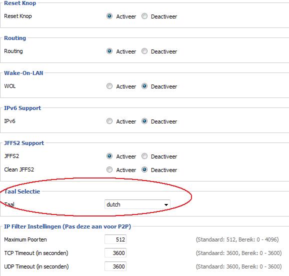

Ome Merde Geplaatst: 17 mei 2008 Geplaatst: 17 mei 2008 die dd-wrt kan je in het Nederlands zetten he, dat wist je vast al ? zie bijlage, die pagina te vinden via "administratie" (of administration als ie nog in het Engels is). krijg je wel een WDS link zonder WPA2 maar met WEP bijvoorbeeld ? merDe deze ruimte is te huur
Loui (K) Geplaatst: 17 mei 2008 Auteur Geplaatst: 17 mei 2008 Ja wel in web 64bit dan wel dan werkt het gewoon.maar zet ik het in wpa personal of wpa2 personal dan linkt hij niet. hij wordt wel gezien maar de verbinding blijft weg.Dat ik het in het nederlands kon zetten wist ik al.Ik heb eerder met DD-WRT gewerkt met veel suc6 maar deze versie werkt niet echt goed.
