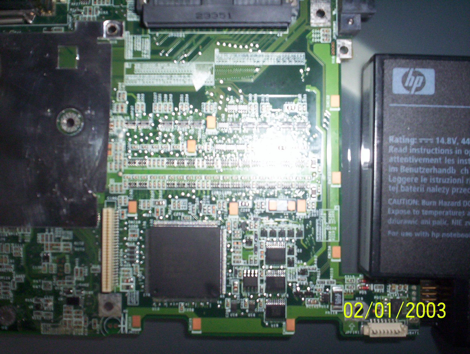

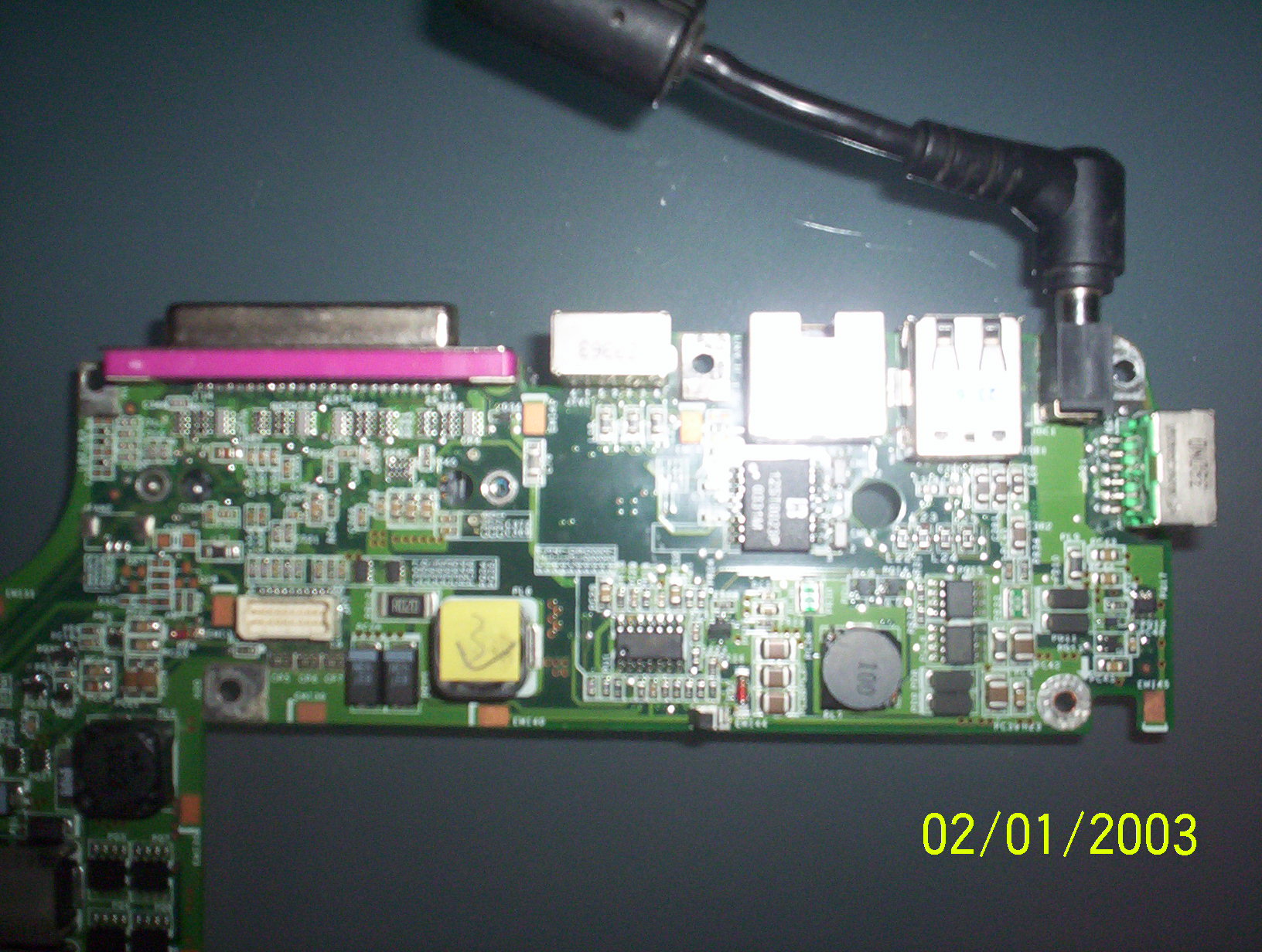

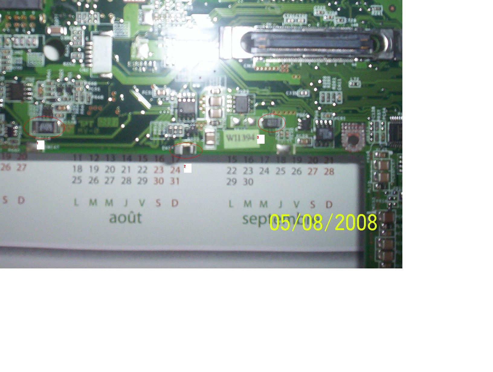

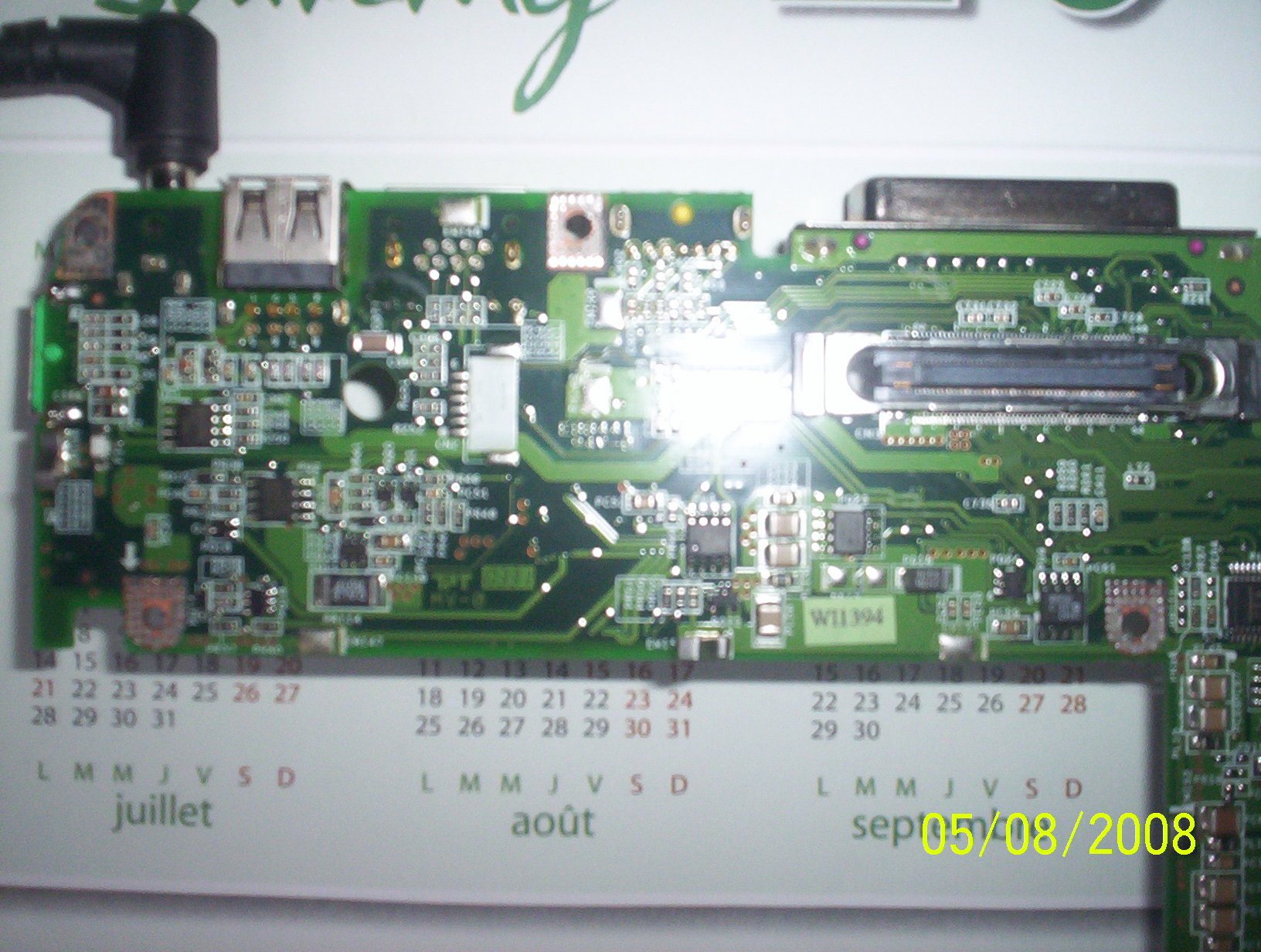

pollebru Geplaatst: 5 september 2008 Auteur Geplaatst: 5 september 2008 Onderkant moederbord. AC voeding en Batt voeding. HP Pavilion ze4400 (ze4455ea) Samsung 4K UHD 55 inch 7500 - 60 cm Schotel HH motor SG2100A
Moderator Matchless Geplaatst: 5 september 2008 Moderator Geplaatst: 5 september 2008 erg onduidelijke foto's waar je bijna niks op ziet. Maar meet het onderdeel 1 eens.Als het goed is staat daar "Dale" op en is de weerstands waarde heel laag. Alle gelijke onderdelen op het board ook meten. onderdeel 2 ziet er anders uit dan een weerstand of condensator . Wat staat daarbij? Onderdeel 3 is een elko. Je haalt alle onderdelen zoals geheugen,processor en dergelijke van het board af en meet dan de elko's. Als een van deze een weerstandswaarde van 0 ohm heeft dan kan dat een sluiting zijn in de elko of het circuit er omheen. Je kan dan 1 kant van de elko los solderen en kijken of die nog steeds 0 ohm heeft. heeft hij dat dan is iig die elko kapot. Je ziet ook op het board van die 8 pins chippies die aan 1 kant de 4 pinnen met elkaar verbonden zijn en aan de andere kant 3 stuks die met elkaar verbonden zijn. 1 pin gaat zijn eigen weg. Het onderdeel is een mosfet. Meet tussen de 4 en 3 kortgesloten ook met een multimeter. Die mag geen 0 ohm meten. dit zijn ,samen met de elko's, de onderdelen die het meeste kapot gaan. En vooral goed uit blijven kijken naar zekeringen want die zitten er zeker in. Zijn de boven genoemde onderdelen goed dan moet je een gedegen electronica kennis hebben want dan moet je spanningen meten dmv datasheets. En zelfs dan is de kans van slagen heel klein. Een kapotte chipset of iets dergelijke is gewoon niet te vervangen zou die kapot zijn. Ook zijn veel onderdelen nergens of moeilijk te krijgen. En je moet echt veel duidelijker foto's maken want bijna geen enkel onderdeel is te zien.. Een smartphone is een hulpmiddel, geen levensstijl Kijk rond IN de wereld in plaats van voorover gebogen NAAR de wereld.
pollebru Geplaatst: 6 september 2008 Auteur Geplaatst: 6 september 2008 Hallo Ik heb geprobeert om duidelijkere fotos te maken maar het lukt mij niet. Onderdeel 1 is inderdaad DALE R01F 2 denk ik dat dit een contactplaatje (massa) is ernaast staat EMI50 en 3 is CH3R SS14. Tot daar mijn beperkte kennis van Electronica Ik heb alle losse onderdelen ervan afgehaald en met een loep de printplaat nagezien maar vindt geen zekering of iets dat erop lijkt. Samsung 4K UHD 55 inch 7500 - 60 cm Schotel HH motor SG2100A
