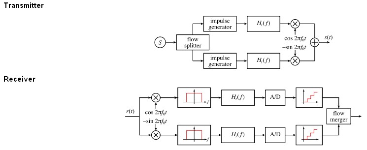

WPW Geplaatst: 9 september 2008 Geplaatst: 9 september 2008 Tis wel in het engels maar het beschrijft goed waarom puur digitaal niet over coax gaat. gr, WPW. -=[Deze ruimte is opzettelijk leeg gelaten]=-
Moderator ceesv Geplaatst: 9 september 2008 Moderator Geplaatst: 9 september 2008 Theo, geef eens een hint, dit verhaal gaat over quadratuur modulatie, en ik zie de relatie met de coax kabel niet. Gaat niet bestaat niet! 65" 4-K OLED, Vu+ Duo 4K SE BT, Vu+ Solo 4K, Rebox-8500, Rebox-8000, Wavefrontier T-90, Satlook Digital NIT, Megasat HD5 Combo Gebruik je een advertentie blocker? Maak dan een uitzondering voor onze website. Zonder advertentie (inkomsten) kan deze site niet voortbestaan.
Big fellow Geplaatst: 9 september 2008 Geplaatst: 9 september 2008 Theo, Leg nou eens uit waarom digitale signalen niet goed over een a-symetrische transmissie lijn heen kunnen? Een coax kabeltje is immers niets anders als een specifieke vorm van een a-symetrische transmissie lijn. Waarom haal je kwadratuur modulatie erbij? “Success is not final, failure is not fatal: it is the courage to continue that counts.” ~ Winston Churchill
WPW Geplaatst: 9 september 2008 Geplaatst: 9 september 2008 Het sleutelwoord is modulatie, zonder gaat het niet, ook al is dit een wat geavanseerdere methode: gr, WPW. -=[Deze ruimte is opzettelijk leeg gelaten]=-
