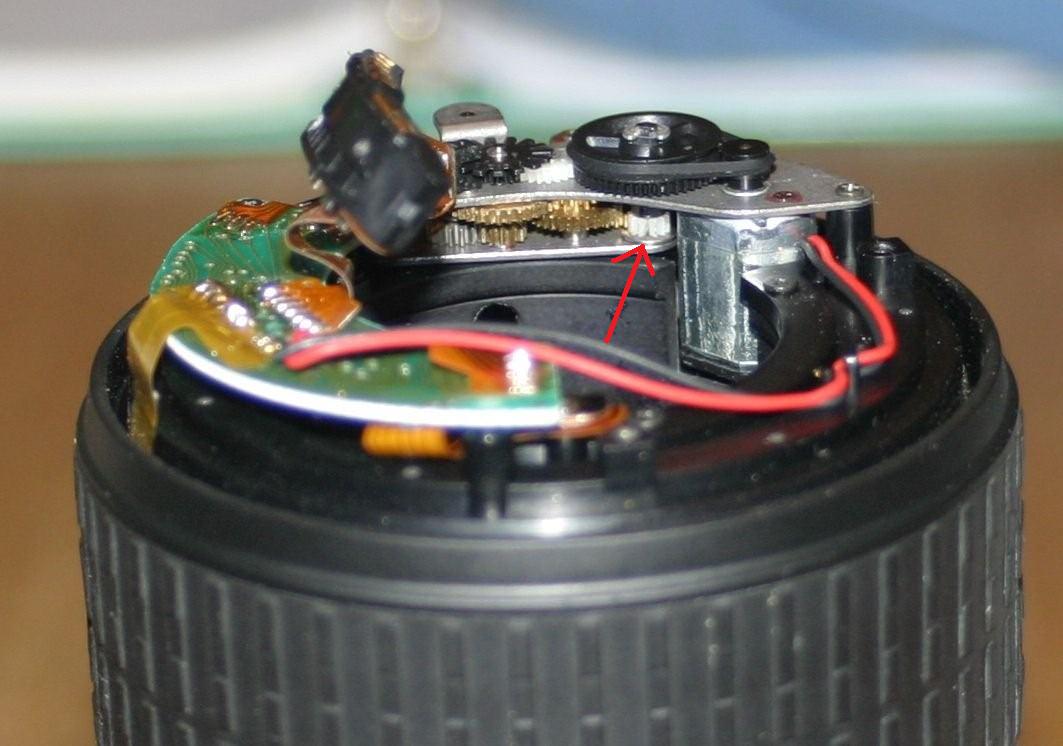

spaghetto Geplaatst: 30 september 2008 Auteur Geplaatst: 30 september 2008 Ik heb het gevonden geloof ik . het is een tandwielte (witte)naast die van de motor. Ik heb een foto ervan gemaakt. Zeer waarschijnlijk is deze plastic tandwiel nergens te verkrijgen. Als iemand weet waar ik het kan kopen dan hoor ik het gtaag. Gr.Spaghetto Nokia Dbox1+Amon 5.2 cam + Gregorian Delta Star 90 cm en een nokia Dbox2 erbij.
