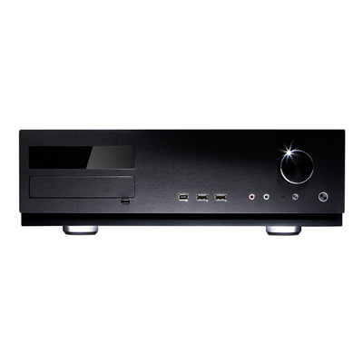

* Antec Fusion Remote behuizing met AB. Zou lekker stil moeten zijn
* 400Watt stille voeding
* AMD64 x 2 4850+, daar deze max 45 Watt slurpt
* 2 GB intern geheugen
* BluRay DVD-Drive
* 30GB Solid State disk (+inbouw kit)
* DVB-S2 kaartje
* En evt. een Extension HD van Reel Multimedia
Dit zou de set worden:
http://www.file-hunter.com/htpc.jpg
En daar dan evt die ExtensionHD bij en wellicht nog een andere CPU koeler om het lekker stil te houden. Wat denken jullie? Goed idee? Zou ik nog iets moeten wijzigen of heb je een ander helder idee?

Wat ik overigens niet begrijp is dat je jezelf druk maakt over "lelijke pionolak" terwijl je wel een foei lelijke desktop behuizing pakt voor je HTPC.
Ron
Het is natuurlijk maar waar je van houdt. Ik heb op dit moment een Marantz DVD Speler en Receiver staan, in hetzelfde zwarte geborstelde aluminium. Dus die (voor jou) lelijke Antec Fusion gaat daar wel mooi bij passen. Kunnen ze alle 3 samen even lelijk zijn wink
En ja.. Het gaat veel werk zijn en wellicht dat ik mezelf af en toe wel even zal vervloeken, maar so be it wink
Ja dat is nu wel het enige waar moeder de vrouw niet over klaagt, de mooie behuizing.
Ik ben zéér tevreden over deze behuizing, blijft goed koel, vrij stil en genoeg plaats om alles in te bouwen wat je nodig hebt.

Ik zou voor de time being, de mobo's met ATI chipset even links laten liggen. Diverse personen hebben uiteenlopende problemen gehad om dit stabiel aan de gang te krijgen.
Persoonlijk gezien, zou ik dit aanpassen naar een Asus M3N78-VM.
In theorie, zou de kast geen probleem moeten zijn (LCD panel + Remote). Maar 100% zeker weten doe ik dit niet. De Remote receiver schijnt MCE compatible te zijn, dus dat wordt ondersteund. Maar de Remote zelf, kan een mogelijk probleem vormen.
De rest ziet er allemaal puik uit smile En voor de time being lijkt mij een eHD niet perse nodig. De laatste tijd lijken de software-gebaseerde oplossingen voor H264 streams nu veel sneller te zijn dan voorheen (SMP ondersteuning lijkt te werken) waardoor je CPU dit zou moeten trekken.
En ik zou dus niet de TT 3650 gebruiken ivm brakke ondersteuning onder Linux. Maar de door jouw gekozen DVB-S2 kaart doet het 100% (heb hem zelf namelijk ook).

Nou, dit is de bestelling geworden:
- Antec Veris Media Fusion Remote Black
- Moederbord AMD Asus M3N78-EM AM2+ (GeForce8300)
- Processor AMD Athlon 64 X2 4850E AM2 box
- OCZ Core V2 Solid State Disk 30GB OCZSSD2-2C30G
- Corsair 2x1024MB DDR2 800 TWIN2X2048-6400
- 446006 - GR HDD adaptor 2,5" to 3,5" PA-197
- Zalman 500W ZM500-HP voeding
Dit ga ik dadelijk allemaal afhalen (530 euro)
En dan bij een andere winkel:
* BluRay drive 79 euro
* DVB-S2 kaart 89 euro
Dit wordt morgen bezorgd.
Dus bij elkaar zo'n 700 euro. Van het weekend de spullen maar eens in elkaar schroeven. xUbuntu 8.04.1 heb ik inmiddels ook al gedownload en jouw handleidng ligt geprint en al klaar smile
In mijn achterhoofd hou ik nog rekening met de volgende zaken:
* Stillere CPU koeler
* Extra afstandsbediening
De NOVA kaart heeft een remote. Met deze remote kun je zo wie VDR bedienen. Ik hoop dat de remote bij de Antec behuizing MCE compatible is, dan verwacht ik geen problemen.
