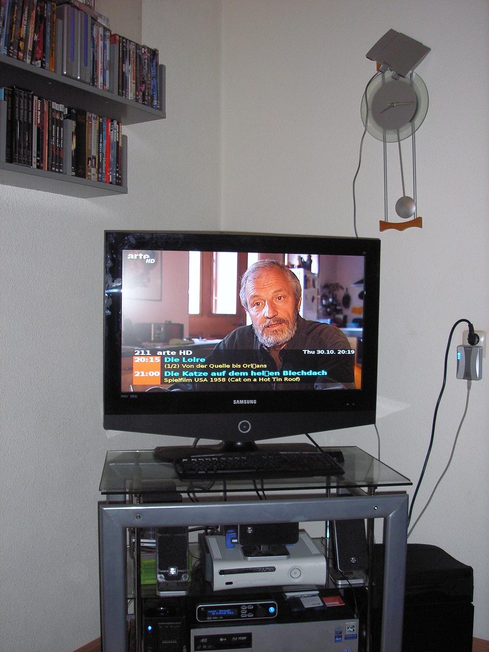

De remote en de display was echt een crime om aan de gang te krijgen. Hieraan heb ik enorm veel tijd aan verloren, gelukkig is het allemaal gelukt smile
Verder zijn er wat configuratie taken afgerond (lang leve x11vnc en SSH!) en alles loopt nu als een trein.
En ach, weekenden zijn zo overrated wink

Ik heb van Niels zijn eHD er in mogen steken. Dit gaf een geweldig beeld bij hem thuis, maar mijn TV vind die kaart niet lief of zo, want het beeld was bij mij maar matig. Dit ga ik dus oplossen door de eHD er uit te halen en er een andere CPU in te steken die dit werk dan mag verichten.

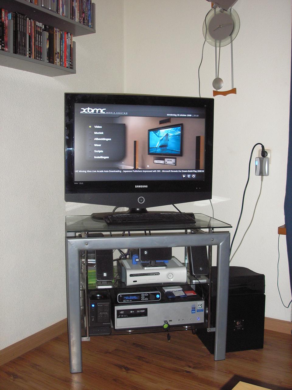

Verder heeft Niels er XBMC op gezet... Nou ja, wat kan ik zeggen: Dreambox, eat your heart out! Het ding speelt alles af en ziet er een partij gelik uit. Dit is inderdaad wat ik voor ogen had.
Ik weet ook hoe de beeldkwaliteit van het sat-gedeeltje dadelijk is na het vervangen van de CPU, dus daar ben ik ook erg blij mij.

Ik heb XBMC al jaren met heel veel plezier op mijn oude XBOX draaien. Ik ben, toen VDR werkte, een mogelijke addon gaan zoeken waardoor je TV zou kunnen kijken onder XBMC en ik een bestaande frontend had voor de woonkamer (te traag voor hdtv maar dat heb ik daar toch nog niet).
Ik heb er 3 gevonden:
- Een oudje (Xstreamdev), welke op die nieuwe XBMC versie heel langzaam opstart en niet al te best draait maar wel beeld gaf.
- Een redelijk recente (VDR) die goed draait maar net als Xstreamdev niet veel funties heeft en het zappen niet/omslachtig gaat.
- Een nieuwe die nog (af)gemaakt moet worden, wat veel meer funties zou moeten krijgen maar al wel aangekondigd is.
De VDR plugin heb ik nu onder XBMC (BETA1) draaien alleen, net als Xstreamdev, kan je zo weinig instellen dus is dat niet te weinig om je VDR backend aan te sturen of gebruiken jullie XBMC nu alleen om te kijken naar TV em de andere mediafiles?
