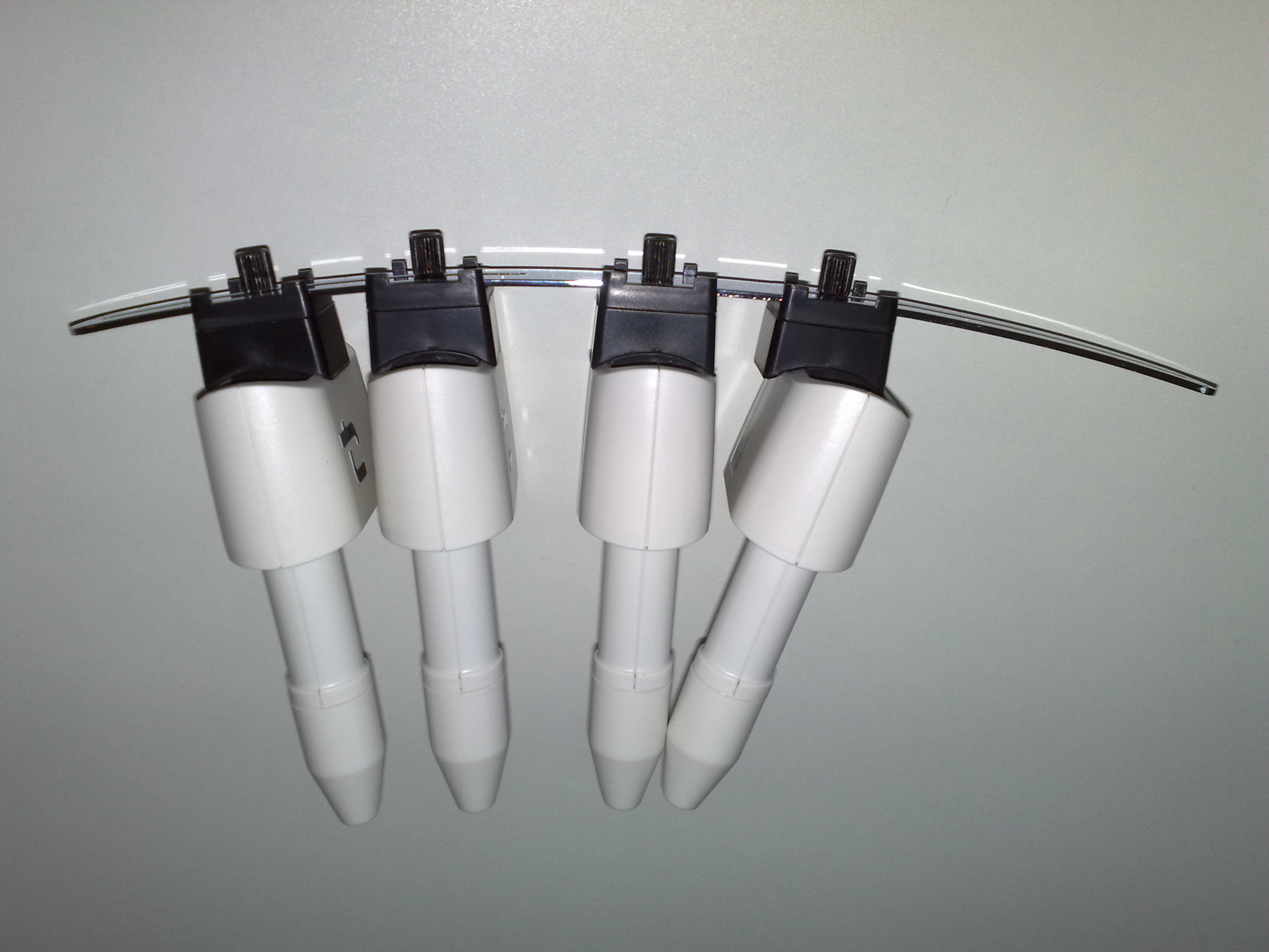

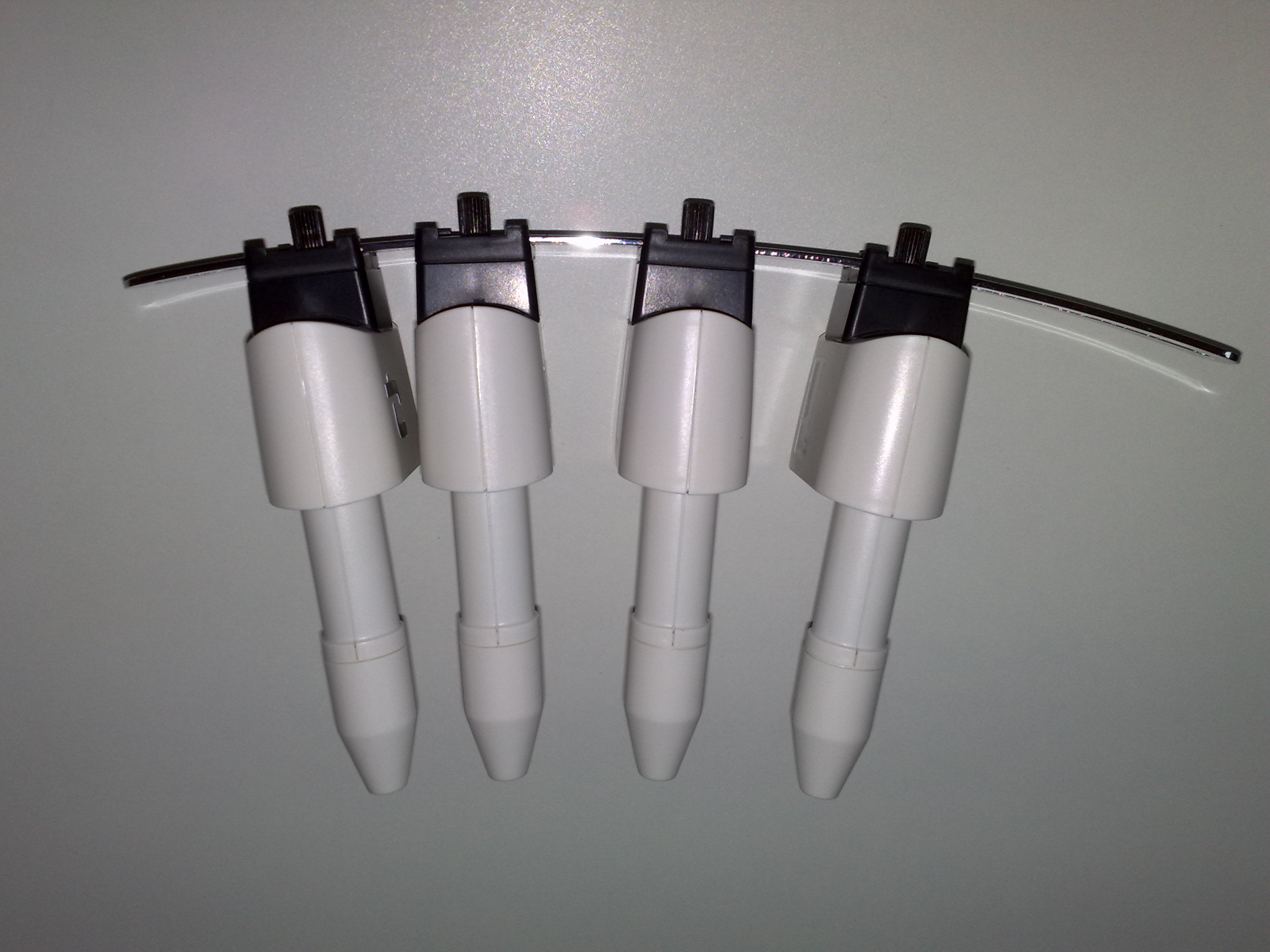

Wel nog even vermelden dat de Multitenne niet gelijk is aan de Triplesat.
De Triplesat heeft geen 4 lnb's maar slechts 3.
De meest linkse lnb op foto 1 ontbreekt (Hotbird) en de diseqc instelling is afwijkend van elkaar.
De Multitenne is door de afwijkende diseqc instelling niet geschikt voor de CDS decoders.
Vult u rustig aan !!!
