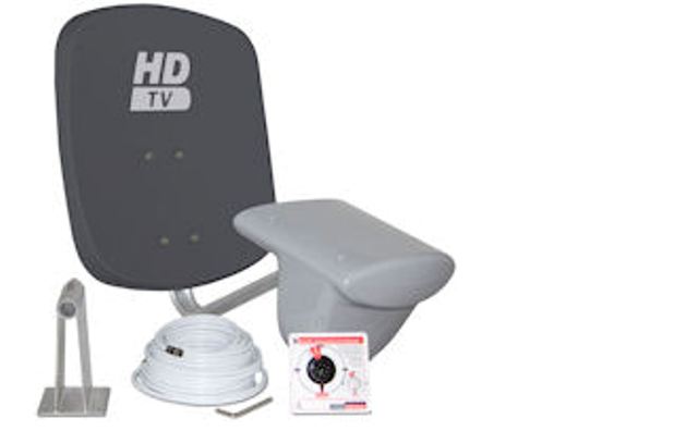

De Triplesat is erg eenvoudig te installeren.
Dat is de reden voor CDS om met deze oplossing te komen i.v.m. het winnen van nieuwe abonnementen.
Niet onbegrijpelijk natuurlijk om op een eenvoudige manier het zender aanbod te vergroten.
Maar kwalitatief gezien ben je snel beter af met een andere buiten opstelling.
Vult u rustig aan !!!

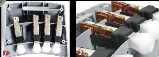

Origineel bericht van: Tuneboy
Wat ik raar vind is dat zo iets niet mogelijk is op een 64cm triax schotel maar op zo een multitenne van 45cm wel. deze heeft dus een kleiner oppervlak en daar werken er wel 3 LNB's op. Of moet dit ook werken op een 64cm maar dan zul je verzekers niet veel tot heel weinig reserve heben bij slecht weer denk ik.
Greetz
Dat het werkt ligt mede aan de opbouw van de lnb(s) van de multitene,
het zijn er 4 in 1 behuizing.
4 losse lnb's kun je niet zo kort bij elkaar plaatsen
met dank aan Auggie voor de foto's
