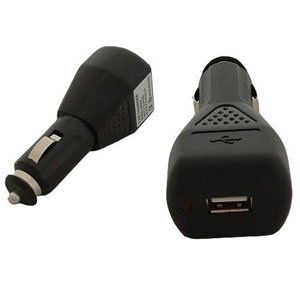

pietpiet50 Geplaatst: 9 februari 2009 Geplaatst: 9 februari 2009 waarom moeilijk doen, als het makkelijk kan. Er zijn gewoon USB laders te koop die op 220volt werken (of 12volt uit sigaretten plug van de auto). Vaak in telefoon winkels of anders in de apple store (wel de duurste denk ik). Het zelfbouwen is natuurlijk een hobby, maar ik zou gewoon voor een USB lader gaan. VU+ DUO 4K 4x DVB-S / Octagon SF8008 4K / Wavefrontier T90
Moderator wiz Geplaatst: 9 februari 2009 Moderator Geplaatst: 9 februari 2009 zoek es op die bekende veilingsite, ik heb destijds voor 2 euro een 230V stekker gekocht met aan de onderkant een usb aansluiting. Voor wat die spulletjes kosten kan je nog geen kabel kopen hier om het aan je seriele interface te knutselen. zoiets: groet, Wiz VU+ Duo4kSe met VTi VU+ duo2 met VTi Triax 78, astra 1,2,3, HB

Coliseo Geplaatst: 11 februari 2009 Auteur Geplaatst: 11 februari 2009 Ik heb inmiddels zo'n toestelletje gevonden dat WIZ toont. Alleen zitten er bij mij een groen en een rood controlelichtje op. 9 €, made in China. Iedereen bedankt voor het meedenken, en natuurlijk voor de oplossing.
Coliseo Geplaatst: 25 februari 2009 Auteur Geplaatst: 25 februari 2009 Eigenaardig. Op het MP3-spelertje zit een lichtje in de vorm van een batterijtje, dat knippert al naargelang het laden vordert. Gebruik ik nu die universele USB-lader, dan blijft dit lichtje continu branden en er wordt niet geladen. Inmiddels heb ik ook een soortgelijke lader ontdekt op mijn GPS. Sluit ik de MP3-speler hierop aan, dan knippert hij, maar naar een tiental seconden schakelt alles gewoon uit. Blijkbaar is de ene lader de andere niet en werkt het niet zomaar met gelijk welk toestel.
Moderator wiz Geplaatst: 25 februari 2009 Moderator Geplaatst: 25 februari 2009 zit er een kabel tussen of heeft die mp3 speler alleen een usb stekker eraan? Ik heb ooit eens gekloot gehad met een usb kabeltje, bleek dat die net anders was als de andere usb kabeltjes die ik had. Daarmee bleek het ook onmogelijk mijn htc smartphone op te laden. Dus als er een kabeltje tussen kan, probeer eens een andere kabel. groet, Wiz VU+ Duo4kSe met VTi VU+ duo2 met VTi Triax 78, astra 1,2,3, HB
chrisch Geplaatst: 26 februari 2009 Geplaatst: 26 februari 2009 Origineel bericht van: Coliseo Gebruik ik nu die universele USB-lader, dan blijft dit lichtje continu branden en er wordt niet geladen. Heb ik ook. Is een Creative mp3 speler (MicroPhoto). Na wekenlang tijd te besteden en te rommelen met connectoren uiteindelijk de lader gekocht van de fabrikant. En dat werkt perfect. Ironisch genoeg kan ik met die lader weer niet mijn andere usb spulletjes laden (b.v. blackberry). Logic will get you from A to B. Imagination will take you everywhere.
