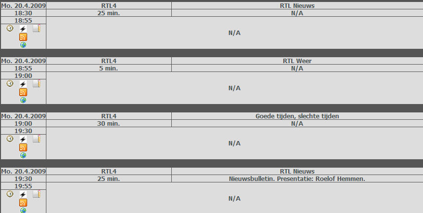

Heb de plug-in er ook weer ingezet, tijd staat idd 1 uur verkeerd. Kijk als voorbeeld maar naar rtlnieuws die om 18.30h in de lijst staat ipv 19.30h

In bijlage een screenshot van de RTL epg info zoals Harley aangeeft, enkel op mijn Milo image + Barry Allen heb ik hier ook rtl nieuws om 19:30
