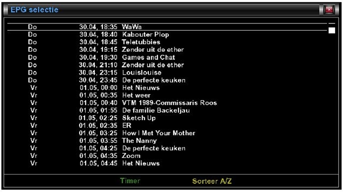

Hi guys,
ik heb dus een test gedaan en ik heb weer wat raar voor confused
typisch weer voor mij dus crazysmile
ik kan de epg starten via het plugin menu, de box doet zijn werk (zo'n 10 min) daarna herstarten.
ik zie dan zo'n 10 min via ftp mijn epg.dat file staan.
maar dan hé :-)
dan om één of andere reden is die file weg. en toch zie ik die epg in mijn dreambox, maaaaar,
jaja, er is weer altijd een maar eheheheh
Edit :
mijn instellingen zijn offset +1000
random 1 en het uur op 6:00 en deze morgen zag ik dat de update net klaar was om 7.15, kzag net de box herstarten.
die epg klopt aan geen kanten LOL
ingesloten een screenshot.
das voor vanavond.
kijk maar effen op 23:15 daar staat LouisLouise, das normaal om 18.35 of zo.
ik heb het gevoel dat de hele epg gewoon door elkaar staat.
Iemand een idee waarom ik dit voorheb?
thx

@metoo
potverdikke nondeju (dat is westvlaams )
ik ben een kieken sick
ik heb dat inderdaad mis gezet denk ik.
ik check dat vanavond eens.
ps. nog een ding, dan stop ik met zagen LOL
ik vind het ergens wel jammer dat Engima2 de epg.dat file na herstart verwerkt en dan verwijderd.
waarom?
ik heb op mijn 3X kahtrein's een mount naar de hdd van de dm.
mocht die epg.dat file blijven staan, dan kunnen ze die perfect gebruiken.
is er een mogelijkheid Arnold om ergens te zetten dat de epg.dat niet mag verwijderd worden uit die /hdd directory?
of je zou eigenlijk ipv van een xml file te maken gewoon een epg.dat file kunnen maken hé. en die gewoon met een plugin downloaden op de /hdd of vooropgestelde media. Dan is al die misserie gedaan en staat het uur altijd goed, en kunnen we bv de file gaan uitbreiden met franse, duites,....?
het is maar een hersenspinsel hé.
greetz
SatMann
Origineel bericht van: Rytec
heel juist opgemerkt, moet +0100 zijn.
haha , ja dat scheelt nogal..
dat je die files weer zit verdwijnen na het opstarten klopt.
bij de boot van enigma worden de nodige files...gewist en verplaatst.
het klopt dus dat je dan een aantal files niet meer vind, maar dat de epg wel in enigma staat.
grtx , arnold
