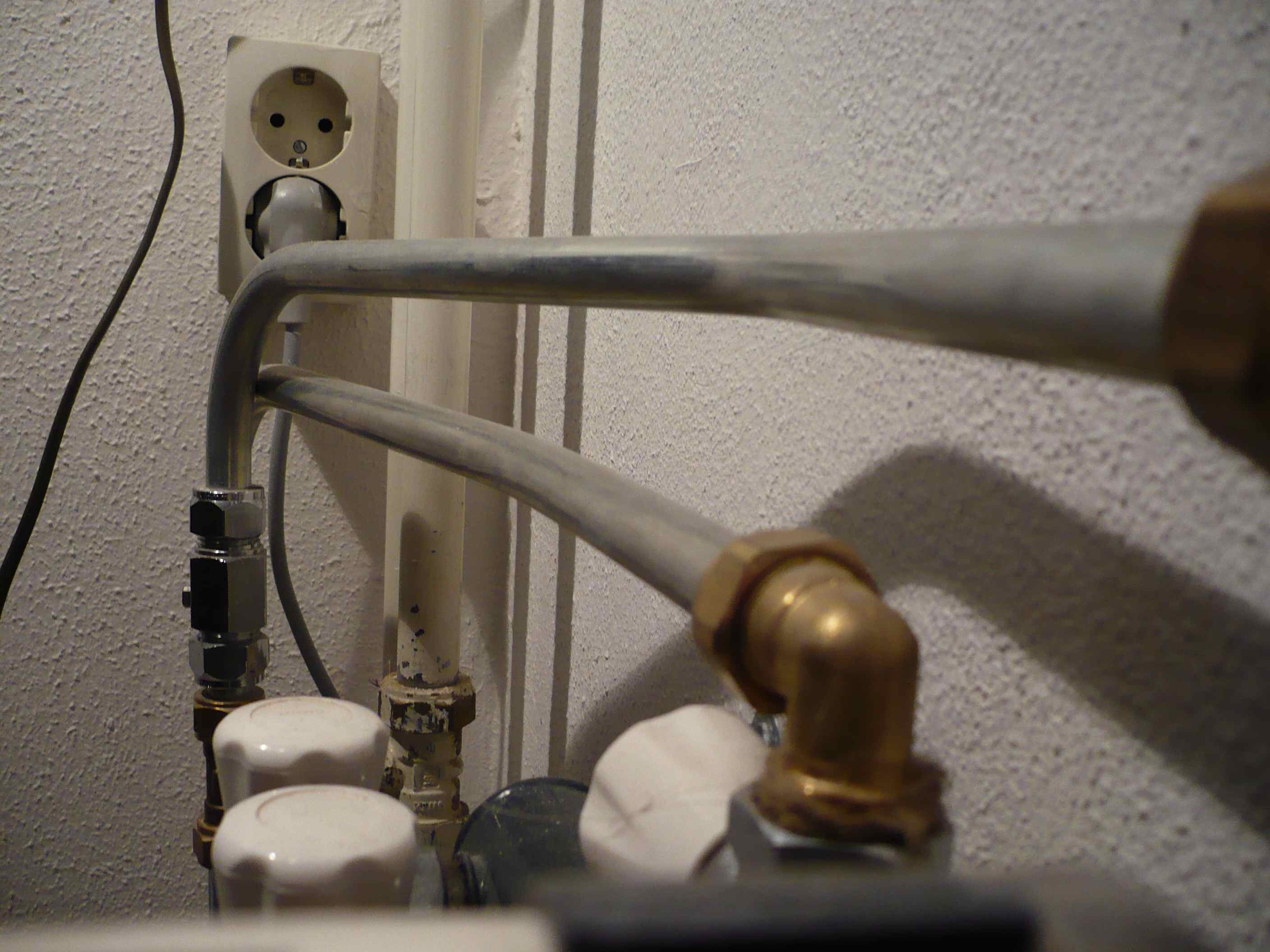

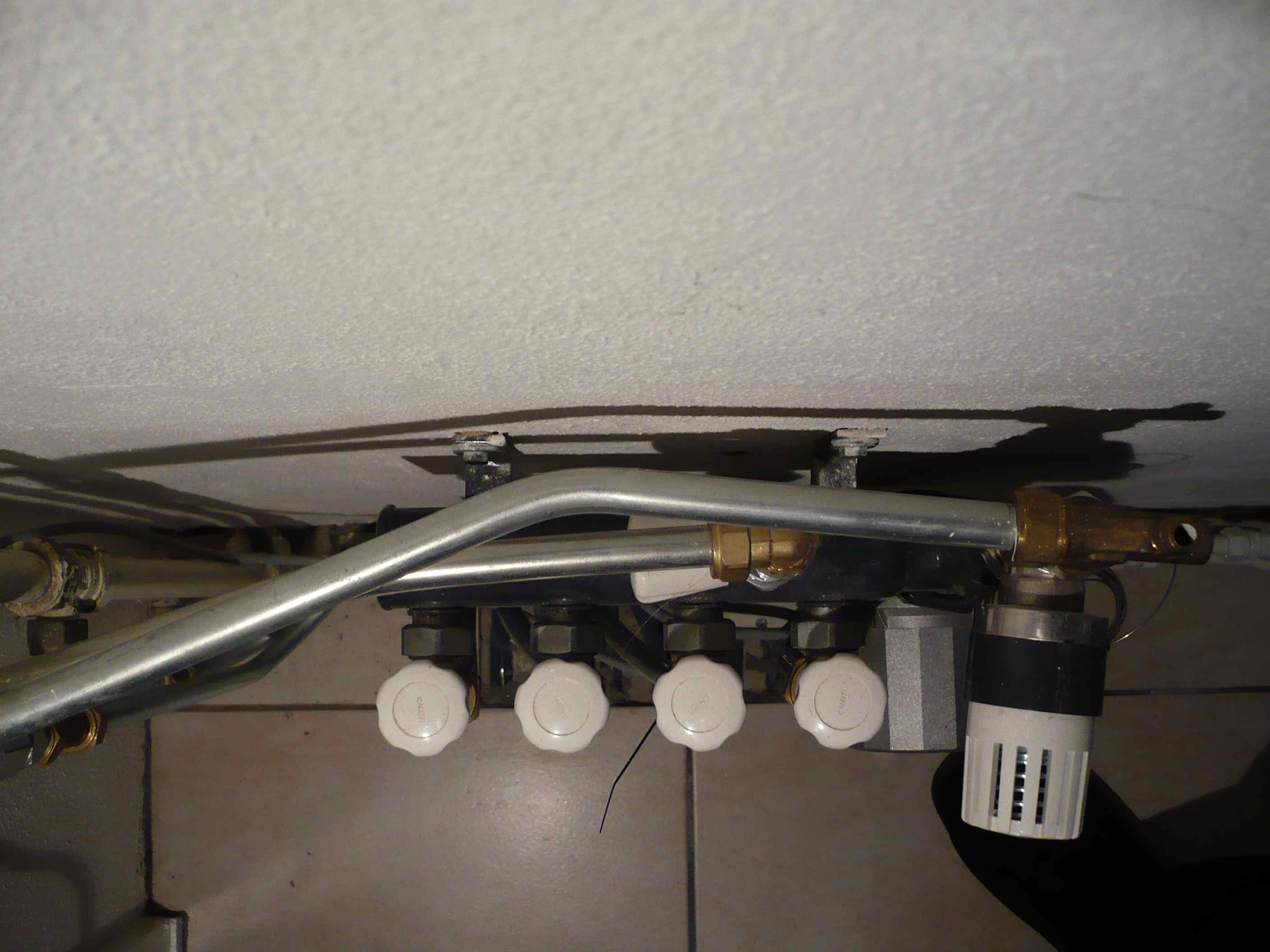

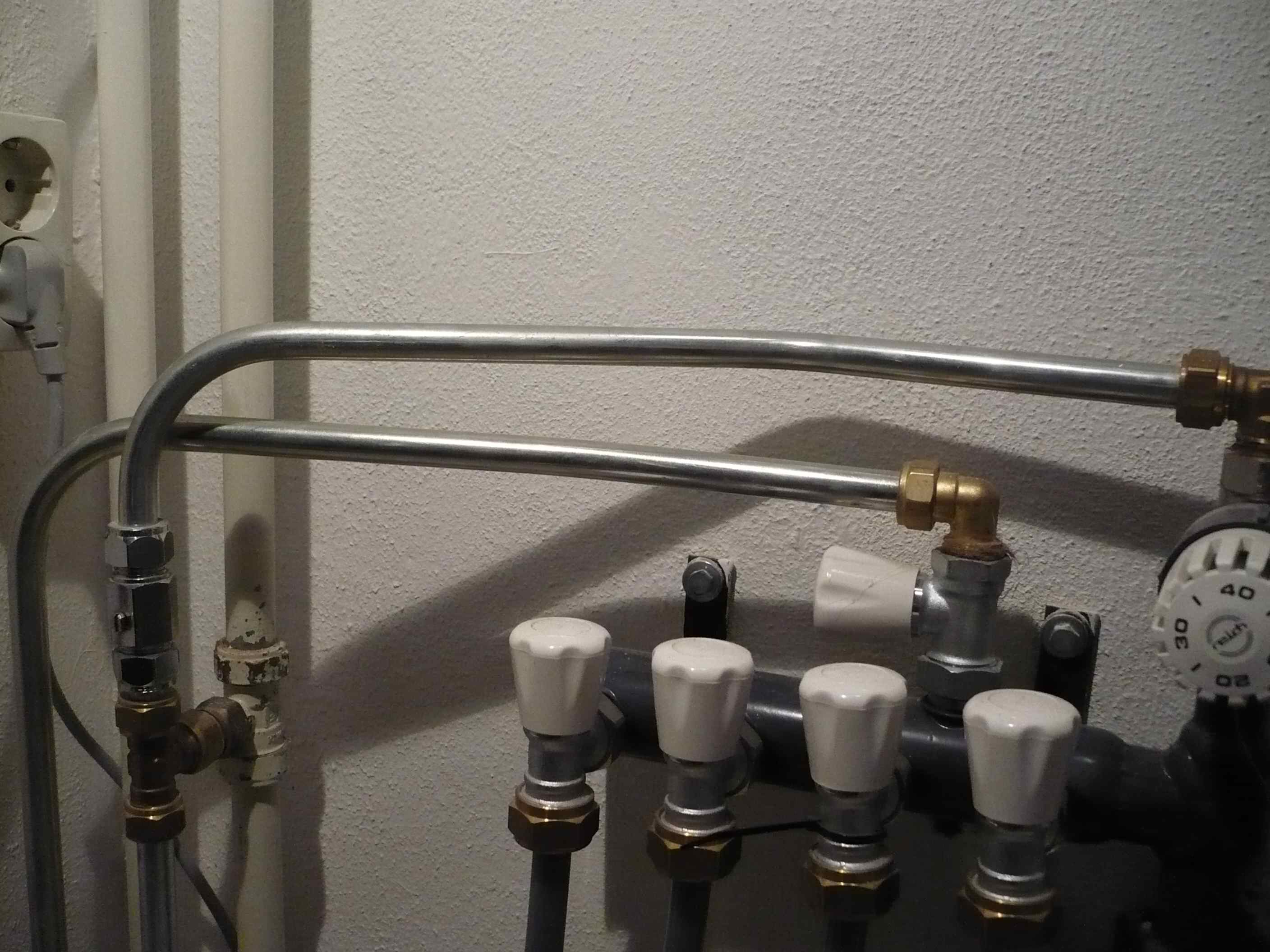

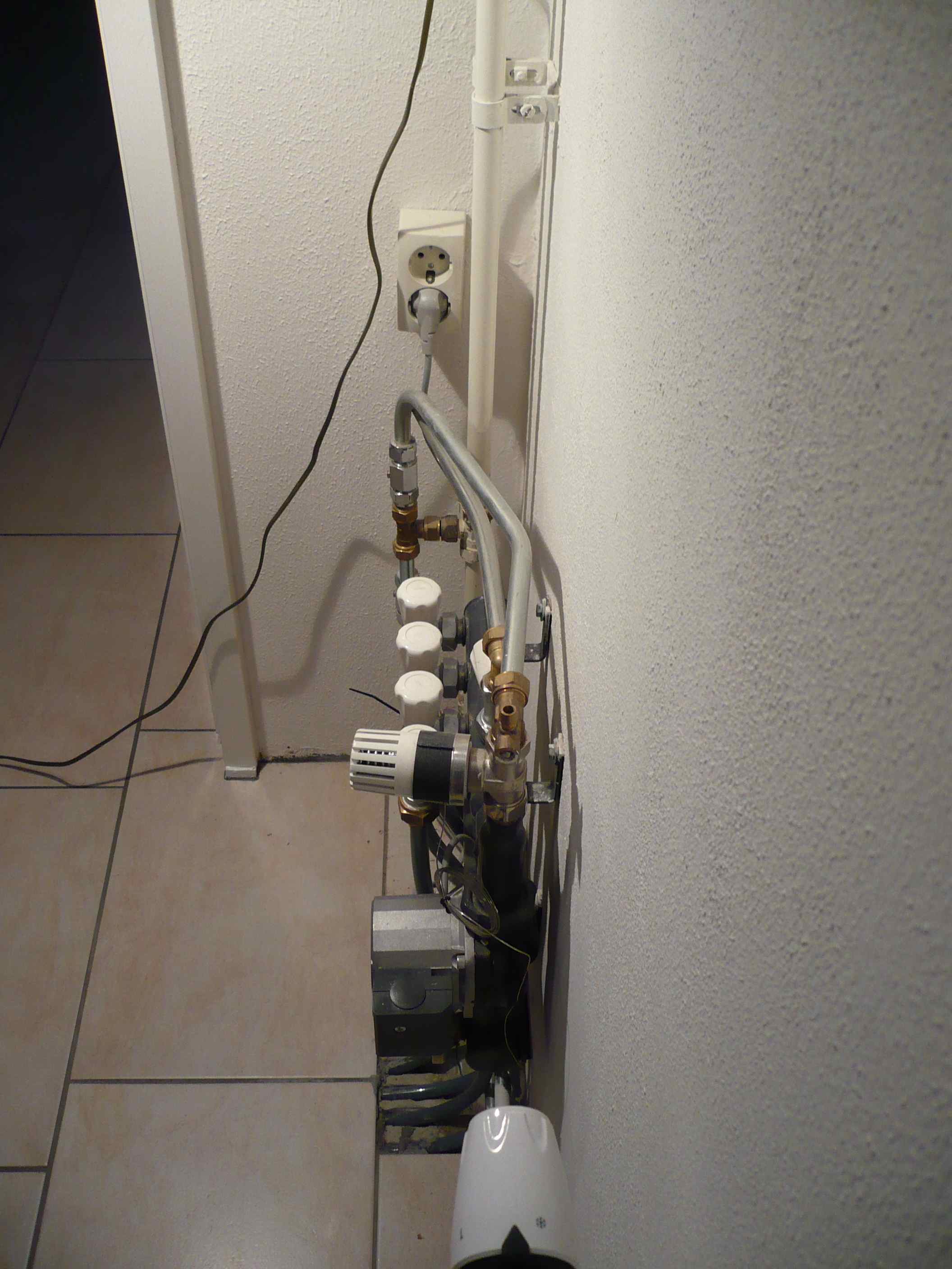

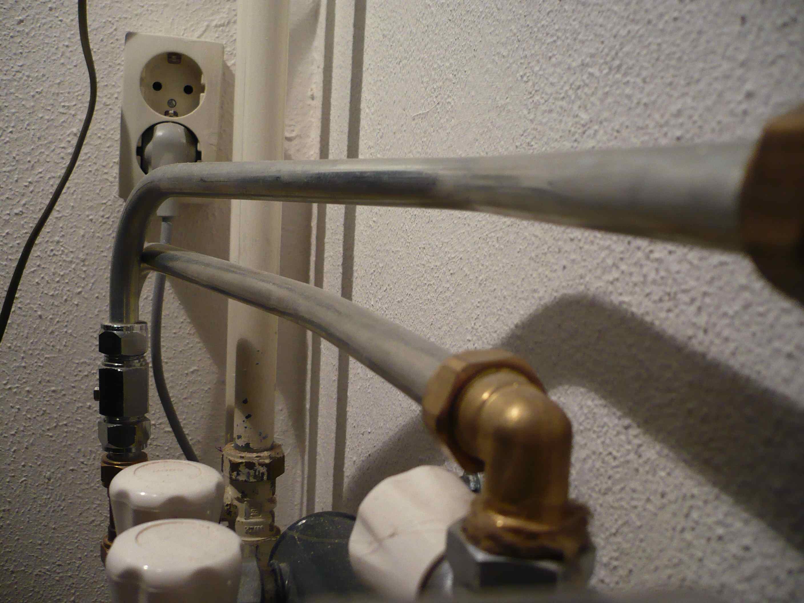

Con Geplaatst: 23 februari 2009 Geplaatst: 23 februari 2009 Origineel bericht van: Django Ik wacht nog even op het uitgewerkte voorstel van Con. Mogelijk komt het overeen met jouw voorstel. Neen, ik heb nog geen installateur. Ik heb er vanmiddag 2 gebeld, maar de mensen die ik nodig heb waren bij beiden niet aanwezig. Ik neem mij nu maar voor, dat als het voorstel van Con er is, dat ik dan verder ga neuzen voor een installateur. Foto's nu wel gezien, goed werk. Ik verwacht geen uitwerking binnen de komende 24 uur, heb geduld maar ik weet, dat heb jij. HG CC Groet, Con. Gloeiende, gloeiende, een beetje humor moet kunnen, anders ga je maar ergens anders heen.. Sinds november 2024 gelukkig weer glasvezel via KPN. Internet/PC: modem/router Fritzbox en TP-Link accesspoint, switch (8), switch (4) PC: Intel Nuc i7 met W11. Laptop Thinkpad met W11 met 24H2. Asus Gigabyte Home Assistant, 20 Shelly's en 2 ESP-tjes en Zigbee.
Gast Django Geplaatst: 23 februari 2009 Geplaatst: 23 februari 2009 Wij hebben alle tijd, zijn al blij dat jij al die moeite wilt doen voor ons. Ik wil de anderen - die ook gereageerd hebben - hier niet mee tekort doen. Dus doucement (rustig) aan. Groetjes, Django. P.S. wij hebben in plaats van de gammele Leen Bakker kast die om de unit stond een mooie witte kast laten maken. Ik weet niet of de eventuele verandering bij de unit nog consequenties heeft voor de hoogte van deze kast.
