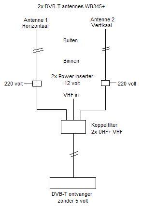

fonske Geplaatst: 15 juni 2009 Geplaatst: 15 juni 2009 na aankoop van dm8000 ook een dvbt ontvanger toegevoegd en perfect ontvangst op belgische zenders vlaams + waals alsook enkele duitse zenders ard-zdf, digitenne nederlands alleen te onvangen vanaf volledige duisternis met konig universele binnen/buiten antenne. mijn gedachte gaat nu uit naar 2 verschillende antennes te plaatsen op zolder 1 voor hor en 1 voor verticale ontvangst vb 2x wb345 vraag is nu hoe moeten deze beide antennes aangesloten worden op 1 enkele kabel naar de ontvanger ? db8000 db800 db600 db500hd chanelmaster 1.20m draaibaar visiosat bigsat

mobieltje Geplaatst: 16 juni 2009 Geplaatst: 16 juni 2009 Origineel bericht van: leo1949 Origineel bericht van: Fonske heb wat dat betreft nog 1 vraagje hoe gaat het dan met de 5v voeding vanuit de tuner Je hebt filters die gelijkspanning doorlaten. Maar met een koppelfilter alleen ben je er nog niet want je zal ook sperfilters nodig hebben. Allemaal niet nodig, dit werkt prima!! PS de 12 volt Power inserter zit bij de WB345+ antenne. Grts.

fonske Geplaatst: 16 juni 2009 Auteur Geplaatst: 16 juni 2009 hey bedankt voor dat schema das net waar ik naar op zoek was, ga dit dan ook in de praktijk omzetten, rest me nog 1 vraag betreffende de koppelfilter welke zou de beste zijn in deze toepassing de konig kn591352 of de triax mfc105 ? db8000 db800 db600 db500hd chanelmaster 1.20m draaibaar visiosat bigsat
mobieltje Geplaatst: 16 juni 2009 Geplaatst: 16 juni 2009 De konig kn591352 (koppelfilter 2uhf/1vhf f-) is volgens mij goed genoeg. De triax mfc105 (Koppelfilter / Combiner UHF + VHF / UHF + VHF Freq. 47 - 862 Mhz) is waarschijnlijk wel iets beter, maar zal denk ik wel 3 of vier keer zo duur zijn. Dit is ook nog een leuk ding: DVB-T Finder TZU 22-51 Suc6 Grts

Gast Drs. IJzerbout Geplaatst: 17 juni 2009 Geplaatst: 17 juni 2009 Zoals jij het wilt, gaat het niet werken. 2 antennes, één voor H en één voor V, gekoppeld met een koppelfilter zal niet funktioneren. Het is juist de bedoeling om door met verschillende polarisaties te gaan werken, het frequentiespektrum optimaal te benutten en daardoor onderlinge storing te vermijden. Je kunt dit alleen goed oplossen door met een omschakelaar beide antennes met de ontvanger te verbinden. Deze omschakelaar kun je met de hand bedienen, of de ontvanger zal deze schakelaar moeten aktiveren al naar gelang welke polarisatie op welk kanaal gewenst is. Hetzelfde gebeurt in de satellieten ontvangsttechniek. Hier worden de polarisaties d.m.v. Disecq bevelen en/of 14/18 volt techniek gekozen. Beide poles tegelijk ontvangen, zal onherroepelijk storing tot gevolg hebben, zeker bij lange-afstands-ontvangst ten gevolge van weersomstandigheden.
W3ird_N3rd Geplaatst: 17 juni 2009 Geplaatst: 17 juni 2009 Origineel bericht van: Drs. IJzerbout Beide poles tegelijk ontvangen, zal onherroepelijk storing tot gevolg hebben, zeker bij lange-afstands-ontvangst ten gevolge van weersomstandigheden. Of je moet sperfilters gebruiken. Wil je b.v. kanaal 23 horizontaal ontvangen, dan sper je kanaal 23 op je verticale antenne. En wil je kanaal 30 verticaal ontvangen, dan sper je kanaal 30 op je horizontale antenne. Helaas zijn sperfilters niet zo heel makkelijk of goedkoop te krijgen in de handel. Visiosat Bisat 19,2/23,5/28,2, Triax 54cm Hotbird, Spaun/Maximum/Axing/Satconn switches
