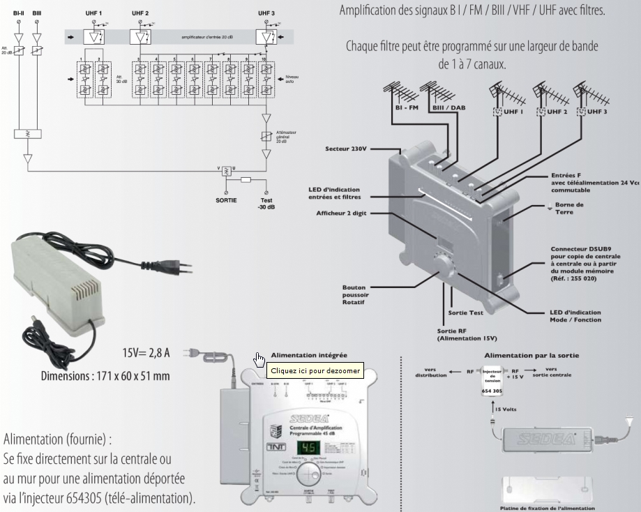

EdjeKroketje Geplaatst: 17 juni 2009 Geplaatst: 17 juni 2009 Ik zag laatst wel ergens op een franse site een koppelfilter waar je 2 of 3 UHF antennes op aan kon sluiten en per antenne ingang aan kon geven welke kanalen je per antenne door wilde laten. Ik zal het weer eens even opzoeken.
EdjeKroketje Geplaatst: 17 juni 2009 Geplaatst: 17 juni 2009 Ik heb het alweer gevonden. Hier staat de complete productgids, vanaf bladzijde 64 http://www.sedea.fr/catalogue/appli.htm
