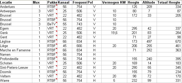

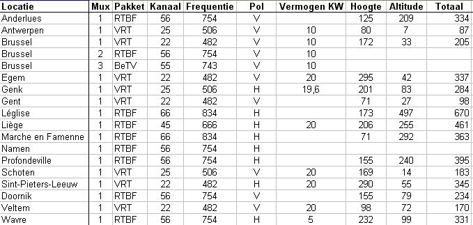

Alex1970 Geplaatst: 5 juli 2009 Geplaatst: 5 juli 2009 Experimenteer eens met de plek en richting van de antenne. Als je TV dat kan zet 'm dan handmatig op kanaal 22 en zet je antenne voor het raam in de richting van Veltem en kijk op je TV of en hoe de signaalsterkte veranderd (als dat erop zit dan natuurlijk). Probeer ev. ook de andere kanalen en zenders eens. * Ik wilde hier een tabel en dekkingskaartje plaatsen maar i.v.m. verwijzing naar een commerciële site kan/mag dat niet, dus die hou je nog even tegoed van me. Moet even zoeken of ik die gegevens ergens anders vandaan kan halen. * Dreambox DM920: 2x Triple tuner (2x DVB-S2X multistream + DVB-C/T2) OpenPLi 9 Xtrend ET10000: 1x DVB-S2, 2x DVB-C/T2, IPTV OpenPLi 9 VU+ Duo / Dreambox DM800 / TBS 5925 Channel Master 180cm offset: 39.0°E-37.6°W, Channel Master 120cm offset: 23.5°E-8°W SAB 97 schotel 45.1°E-60°E, 80cm vast: 28.2°E/23.5°E/19.2°E/13°E | DVB-T/DAB: VHFIII/UHF combi-antenne op zolder.
Alex1970 Geplaatst: 5 juli 2009 Geplaatst: 5 juli 2009 Eh, ja zoiets bedoelde ik dus. Hier nog een link naar dekkingskaartjes die ik bij de VRT tegenkwam: http://www.vrt.be/extra/KAART.pdf En hier nog één: http://tvradio-nord.com/emetteurs/emetteurs_belge/carte_begique.html Dreambox DM920: 2x Triple tuner (2x DVB-S2X multistream + DVB-C/T2) OpenPLi 9 Xtrend ET10000: 1x DVB-S2, 2x DVB-C/T2, IPTV OpenPLi 9 VU+ Duo / Dreambox DM800 / TBS 5925 Channel Master 180cm offset: 39.0°E-37.6°W, Channel Master 120cm offset: 23.5°E-8°W SAB 97 schotel 45.1°E-60°E, 80cm vast: 28.2°E/23.5°E/19.2°E/13°E | DVB-T/DAB: VHFIII/UHF combi-antenne op zolder.
