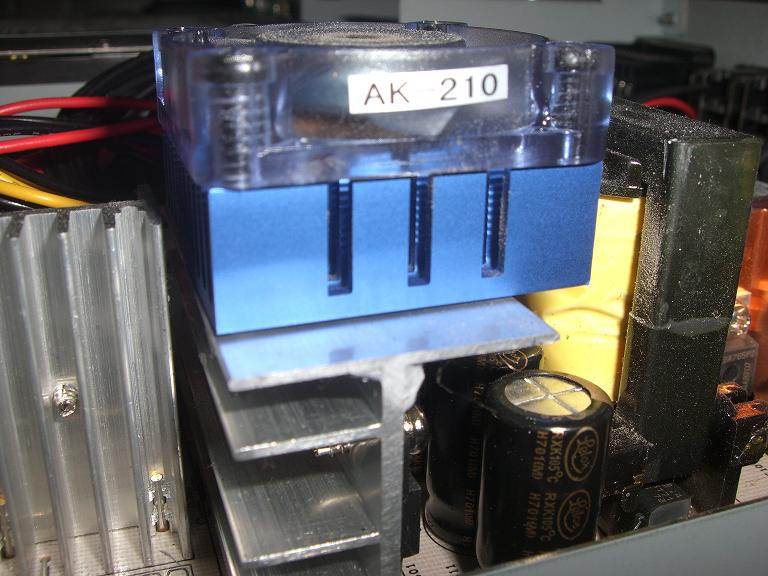

Ik heb al een tijd geleden deze Microprocessorgestuurde luchtkoeling ingebouwd.
Het was eigenlijk omdat de aansluiting op de print nog niet wert aangestuurt.
Maar dit is een hele goede oplossing voor elk type ondvanger.
Je hoeft niks te solderen of te boren.
Plug & play dus.

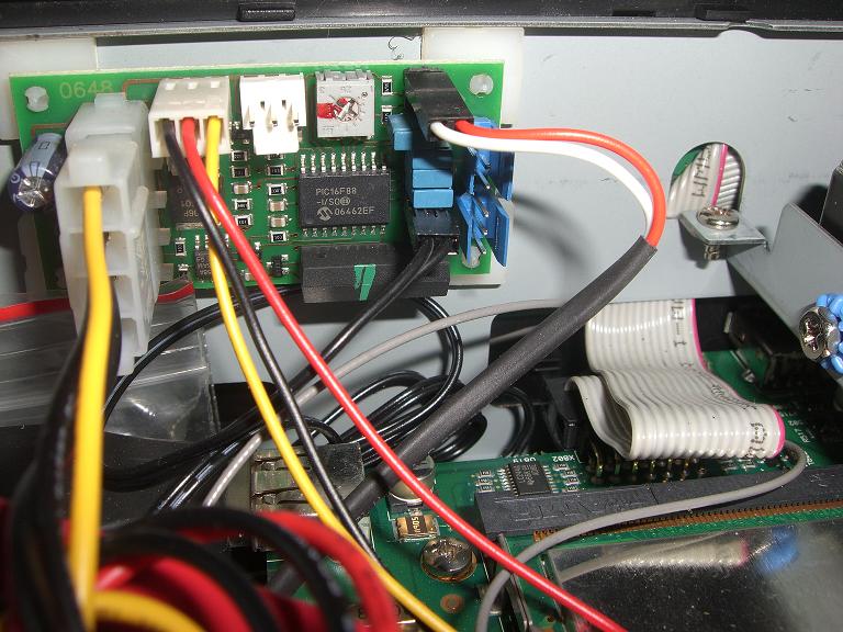

Als je naar de foto kijkt v/d print.
Zie je dat er een IC op zit het is eigenlijk een univerzele print met heel veel mogenlijkheden.
Hij kan ook in een PC gebruikt worden met bv water koeling.
Met de jumpers kan je elk gewenste instelling maken.
Met de potmeter kan je de ventilators op de gewente temp aan of uit zetten.

Het printje kan je heel makklijk in je box plakken met bijgeleverde montage klips.
De ventilator op het koelelement is zeker een goede oplossing omdat de voeding nog best wel warm wordt.
In standby wordt de 8000 minder warm maar met deze ven houd het printje de voeding op een nog lagere temperatuur.
Ik weet dat er nu nog 2 mensen het hebben ingebouwt en zijn er goed over te spreken.
Je kan het ook gebruiken samen met de aansluiting op de print v/d 8000.

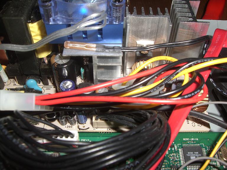

Maar toch nog even een vraagje.
Waarom heb je de thermosensor los naast de fan op het koellichaam aangebracht?
Als je de temepratuur wilt meten van het koelblok, dan moet ie toch beter (thermisch)contact maken. Bijvoorbeeld met een plakbandje of zo.
Nu meet hij a.h.w. de temperatuur van de ruimte terwijl die ruimte direct wordt beinvloed door de fan.
Dus of je moet de sensor direct aan het koellichaam vastmaken (maar dan reageert hij dus alleen op temperatuursschommelingen van het koellichaam, of je plaatst hem in de "ruimte" waarbij je hem niet direct in de buurt van de fan plaatst.
