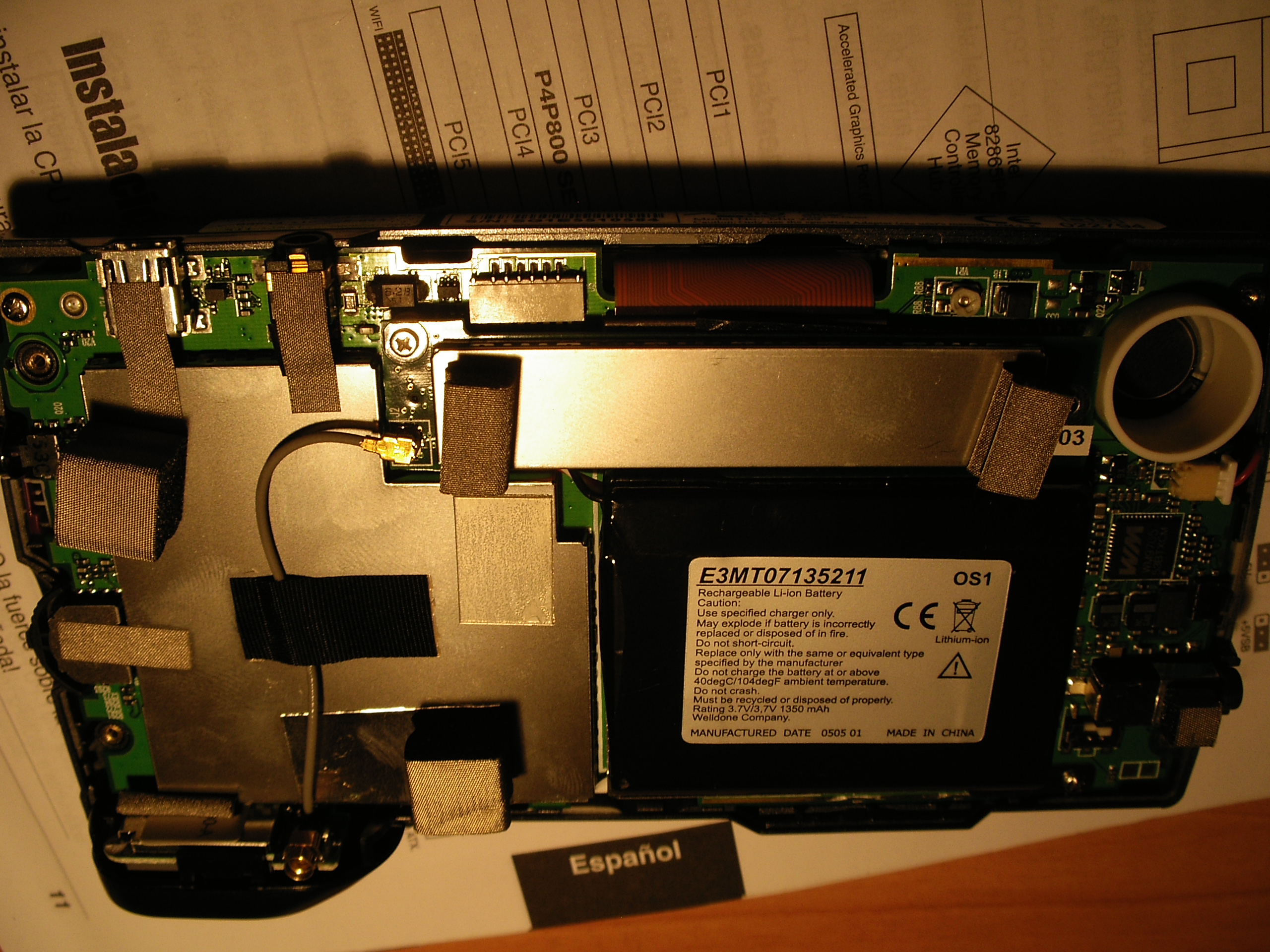

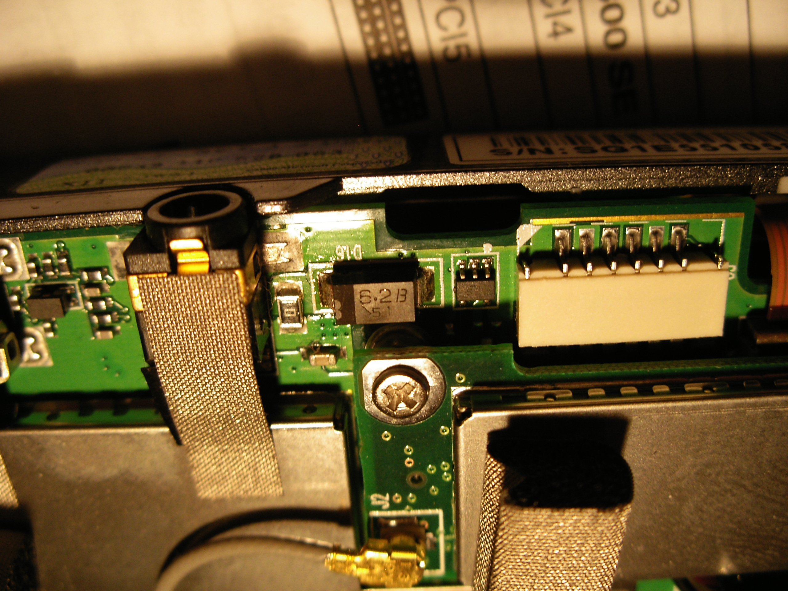

the boss Geplaatst: 9 juli 2009 Geplaatst: 9 juli 2009 Hallo experts Ik heb hier een mio digiwalker navigatie device En die laadt niet meer op,hij werkt verder nog wel. Als ik spanning op de laadplug zet,moet er normaal een rode led te zien zijn,hij blijft echter groen. Nu heb ik hem ff los gehaald,en zie dat de diode ? D16 een klein scheurtje heeft opgelopen,deze wordt ook erg heet nu ( is dat normaal). Wie heeft een idee wat er stuk zou kunnen zijn.? Ik voeg even 2 foto`s toe. Dreambox 8000 HD PVR 500GB SSD Triax 78 cm - Inverto black ultra twin-lnb - Moteck SG 2100 op 30 mtr boven n.a.p.
iemand Geplaatst: 10 juli 2009 Geplaatst: 10 juli 2009 meet hem eens door, gedraaigd ie zicht nog wel als een diode. maar het kon wel eens een zenerdiode van 6.2 volt zijn Welke spanning meet je er overheen gr. Erik
columbo Geplaatst: 10 juli 2009 Geplaatst: 10 juli 2009 tja als je helderziede bent zou dat meschien gaan ,zo van af een foto ,dus meten is weten,maar een hele hoop van die apperaten is eigelijk niet bedoeld om te repareren.ook al van wege de prijs.
the boss Geplaatst: 10 juli 2009 Auteur Geplaatst: 10 juli 2009 Als ik er een adapter op aansluit die 5.30 v geeft,dan meet ik over de diode 5.05 volt. Dreambox 8000 HD PVR 500GB SSD Triax 78 cm - Inverto black ultra twin-lnb - Moteck SG 2100 op 30 mtr boven n.a.p.
Moderator Matchless Geplaatst: 10 juli 2009 Moderator Geplaatst: 10 juli 2009 Als ik zo de plaats bekijk waar die diode zit zou ik eerder zeggen dat het een beveiligings diode is. Deze zorgt ervoor dat je adapter de juiste polariteit heeft. Heb je er eens een andere adapter op gehad? Hoe oud is het apparaat? het kan ook gewoon een kapotte accu zijn. Die worden niet zo oud nl. Een smartphone is een hulpmiddel, geen levensstijl Kijk rond IN de wereld in plaats van voorover gebogen NAAR de wereld.
the boss Geplaatst: 10 juli 2009 Auteur Geplaatst: 10 juli 2009 Er is een verkeerde adapter op aangesloten geweest,vermoedelijk het ding is namelijk van een kennis,en aan een schema zal ook wel niet tekomen zijn. Die diode wordt wel erg heet,maar de spanning klopt wel weer ongeveer,dan zal iets wat erachter zit wel kapot zijn,hij laadt ook niet meer bij via usb aansluiting,mischien laad ic kapot ?,tis ook nog een li-ion accu dus ff gewoon bijladen via een diode en weerstand recht streeks op de accu zal ook wel niet kunnen. Ohja heb de accu er nog even afgehaald,en dan wordt die diode net zo heet. Dreambox 8000 HD PVR 500GB SSD Triax 78 cm - Inverto black ultra twin-lnb - Moteck SG 2100 op 30 mtr boven n.a.p.
columbo Geplaatst: 10 juli 2009 Geplaatst: 10 juli 2009 heb je de diode doorgemeten ,nl als je een verkeerde polarietijd van de adaptor hebt gehad dan kan de beveiligings diode defekt zijn,kortstuiting dus.je moet het cirquit geheel,nalopen tot aan de accu.

Moderator Matchless Geplaatst: 11 juli 2009 Moderator Geplaatst: 11 juli 2009 Citaat: stop er niet te veel tijd in Een beetje uitdaging houdt je jong Als die diode heet wordt en ook nog eens gescheurd is dan zou ik hem zowiezo vervangen. Hij mag nl niet heet worden. Kan je met een multimeter overweg? Een smartphone is een hulpmiddel, geen levensstijl Kijk rond IN de wereld in plaats van voorover gebogen NAAR de wereld.
the boss Geplaatst: 11 juli 2009 Auteur Geplaatst: 11 juli 2009 Ja hoor kan wel met multimeter overweg. Heb zelfs wel eens eens sms diode in een portofoon vervangen. Dus solderen en meten is geen punt. Inderdaad een uitdaging om hem toch weer heel te krijgen,met een beetje hulp van jullie kant,als dat zou kunnen. Grtz. Dreambox 8000 HD PVR 500GB SSD Triax 78 cm - Inverto black ultra twin-lnb - Moteck SG 2100 op 30 mtr boven n.a.p.
