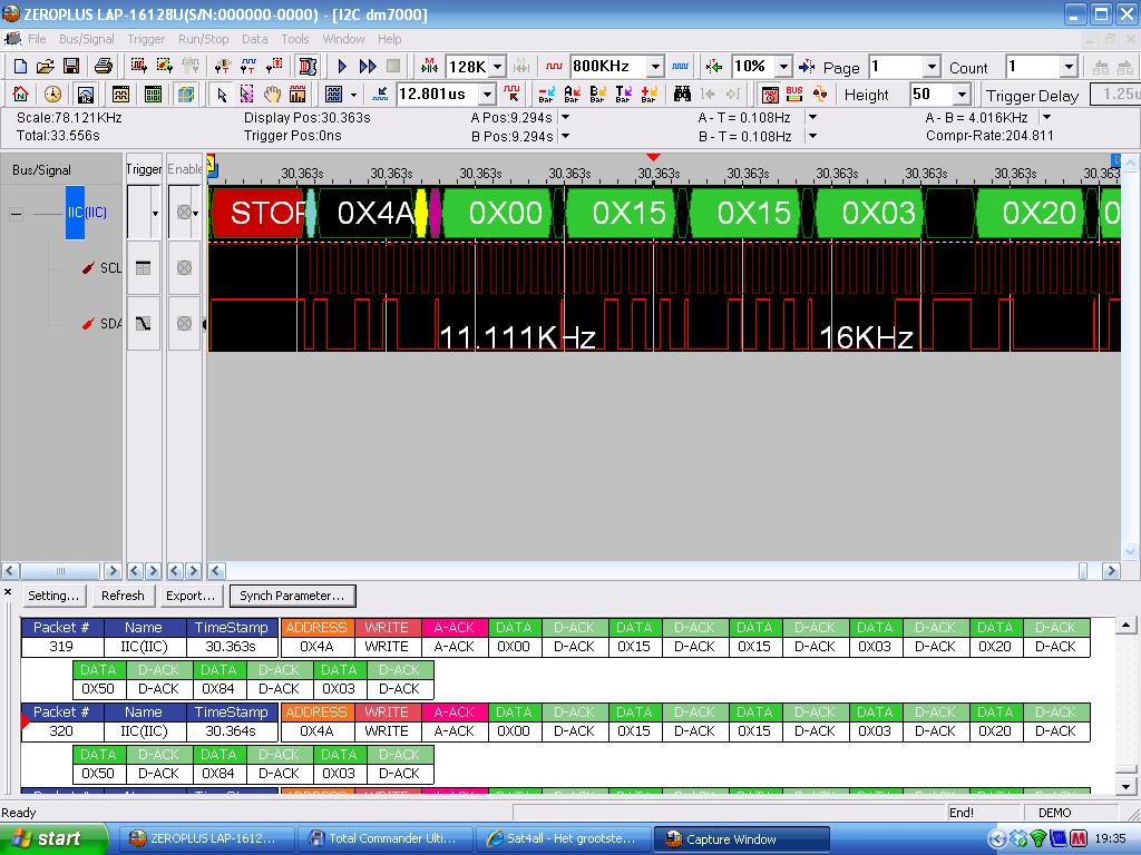

Moderator Matchless Geplaatst: 21 augustus 2009 Moderator Geplaatst: 21 augustus 2009 Ik heb me een nieuw speeltje gekocht en heb deze aan een DM7000 aangesloten. Het speeltje is een logic analizer waarmee ik ook de I2C bus kan uitlezen. Nu heeft elke I2C chip een adres waar hij naar luistert en de analizer laat de data zien van de hele bus. Dus ook de andere I2C chips. Ik kan daar dus niet uitmaken welke adres de tunerchip heeft. Weet iemand welk adres de stv0299b chip heeft of hoe die adres ingesteld is? Als ik het adres weet van de chip kan ik nl een UC0 error meten. Een smartphone is een hulpmiddel, geen levensstijl Kijk rond IN de wereld in plaats van voorover gebogen NAAR de wereld.

Moderator Matchless Geplaatst: 21 augustus 2009 Auteur Moderator Geplaatst: 21 augustus 2009 PDF had ik al doorgelezen. Is altijd het eerste wat ik doe maar daar vind ik niks over de I2C adressering v.d chip. Als het me lukt om de log te verkleinen maar toch leesbaar is dan plaats ik die hier wel. edit.. gelukt als tekst file (in bijlage) Een smartphone is een hulpmiddel, geen levensstijl Kijk rond IN de wereld in plaats van voorover gebogen NAAR de wereld.

Moderator Matchless Geplaatst: 22 augustus 2009 Auteur Moderator Geplaatst: 22 augustus 2009 gevonden.. I2C adres van de stv0299 is 0X68 om het zeker te weten soldeer ik eens van me "test DM" de SDA binnekort los. Dan zou ik een UC0 error moeten krijgen. En anders doet hij iets heel anders maar dan weet ik ook meteen welke andere chip adres 0X68 heeft. Een smartphone is een hulpmiddel, geen levensstijl Kijk rond IN de wereld in plaats van voorover gebogen NAAR de wereld.
