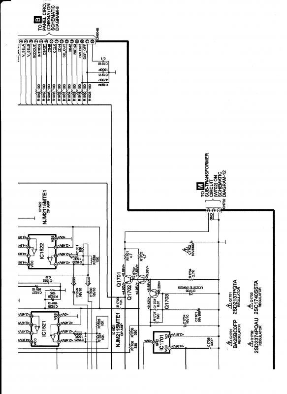

bash! Geplaatst: 3 september 2009 Geplaatst: 3 september 2009 Hoi, Mijn SA-DX950 stopt na enkele minuten spelen en geeft F70 op het display. Het lijkt er op dat het met warmte te maken heeft.. Iemand hier ervaring mee? Gr, BaZ There is nothing wrong with having a strong opinion... if it comes with an open mind!
jeevanhoof Geplaatst: 5 september 2009 Geplaatst: 5 september 2009 Hoi, controleer IC401 eens mvg dreambox two , BigBisat met Smart Titanium, Alps, en 2 X Inverto Black Ultra VU+ solo2 met defecte tuners
Steve Geplaatst: 5 september 2009 Geplaatst: 5 september 2009 de +2,5 volt is waarschijnlijk te laag.meet ook de +5 volt. controleer Q1702 en Q1703. zo niet dan controleer ic1701
bash! Geplaatst: 25 oktober 2009 Auteur Geplaatst: 25 oktober 2009 Hoi Steve e.a. Sorry voor de late reactie.. dit project heeft even moeten wachten. Als ik Q1701 kort bevries speelt hij weer en blijft hij ook uren spelen. Ik vermoed dus dat deze inderdaad op overlijden staat. Nu wil ik de 3 aangegeven componenten vervangen, maar ik weet niet waar ik ze kan bestellen. F*rn*ll lijkt ze niet te hebben. Weet iemand een adres waar ik terecht kan? (via PM ) Gr, BaZ There is nothing wrong with having a strong opinion... if it comes with an open mind!
bash! Geplaatst: 25 oktober 2009 Auteur Geplaatst: 25 oktober 2009 Overigens nog een opmerking. De digitale ingang werkt ook niet meer.. deze zit op de zelfde print. Gr, BaZ There is nothing wrong with having a strong opinion... if it comes with an open mind!

Steve Geplaatst: 14 februari 2014 Geplaatst: 14 februari 2014 controleer op slechte solderingen,en meet of verv de volgende onderdelen: Q1701--Q1702--Q1703 en IC1701
frank004 Geplaatst: 14 februari 2014 Geplaatst: 14 februari 2014 meten met een multimeter? en wat moeten ze weergeven? waar zijn dee onderdelen te verkrijgen?
Steve Geplaatst: 15 februari 2014 Geplaatst: 15 februari 2014 service manual staat op de server. ga eerst meten wat er defect is,dan hoor ik het wel wat je nodig hebt.
