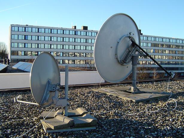

harry37 Geplaatst: 20 september 2009 Geplaatst: 20 september 2009 Zeker een dubbele laag (8 dus) tegels als je 4x30x30 voet toepast. En de schotel zo laag mogelijk op de mast zetten. De 80 cm Triax had ik eerst met 4 tegels en bovenaan de mast, en die ging bij de eerste de beste storm om. Als je twijfelt aan het gewicht dat je dakkapel kan hebben, dan er zelf niet op gaan staan. Isolatieplaten. Ik heb zelf een 1,8 m schotel met 9x50x50 tegels, en die staan op polystyreen platen, met daartussen rubber tegels. Dat gaat zonder problemen.

Loui (K) Geplaatst: 22 september 2009 Geplaatst: 22 september 2009 Ik heb ook een tegelvoet en de schotel blijft mooi staan bij storm Kijk maar eens
alleyoop Geplaatst: 22 september 2009 Geplaatst: 22 september 2009 Vraagje: Ik zie hierboven 2 foto's met grote rechthoekige tegelvoeten maar met één belangrijk verschil: 1) schotel staat haaks tov de langste zijde van de tegelvoet (cfr Harry37) 2) schotel staat evenwijdig met de langste zijde van de tegelvoet (cfr Loui(K)) Ik veronderstel dat de schotel de grootste windlast heeft wanneer deze frontaal door de wind wordt geraakt, is positie 1 dan niet veel stabieler wegens de veel langere lastarm?
harry37 Geplaatst: 25 september 2009 Geplaatst: 25 september 2009 De hardste stormen komen waarschijnlijk niet vanuit haaks op de schotel, dus die redenatie is bij een vast opgestelde foto nog maar de vraag. Overigens zijn de tegelvoeten op mijn foto vierkant en hebben dus geen langste zijde. Ook zijn de schotels draaibaar, dus zou het bij niet-vierkante tegelvoeten dan logisch zijn om de langste zijde haaks op zuid-west te zetten, want uit die richting komen de zwaarste stormen. Dat heb ik dan ook gedaan bij de vervanging van de 90 cm schotel door een 120 cm schotel met 4x60x40 tegels.
Fatfreddy Geplaatst: 25 september 2009 Geplaatst: 25 september 2009 Haaks vind ik dan weer niet logisch, ik zou de langste zijde dan juist van zuid-west naar noord-oost laten lopen.
