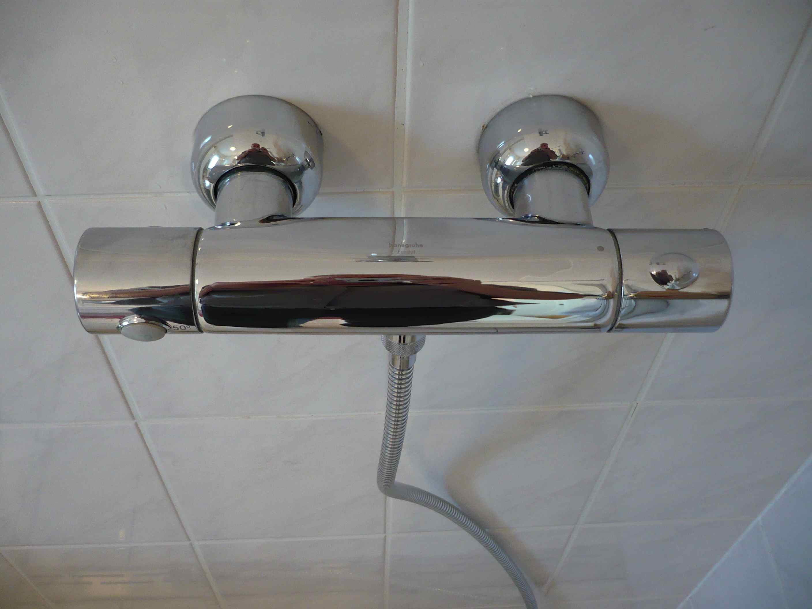

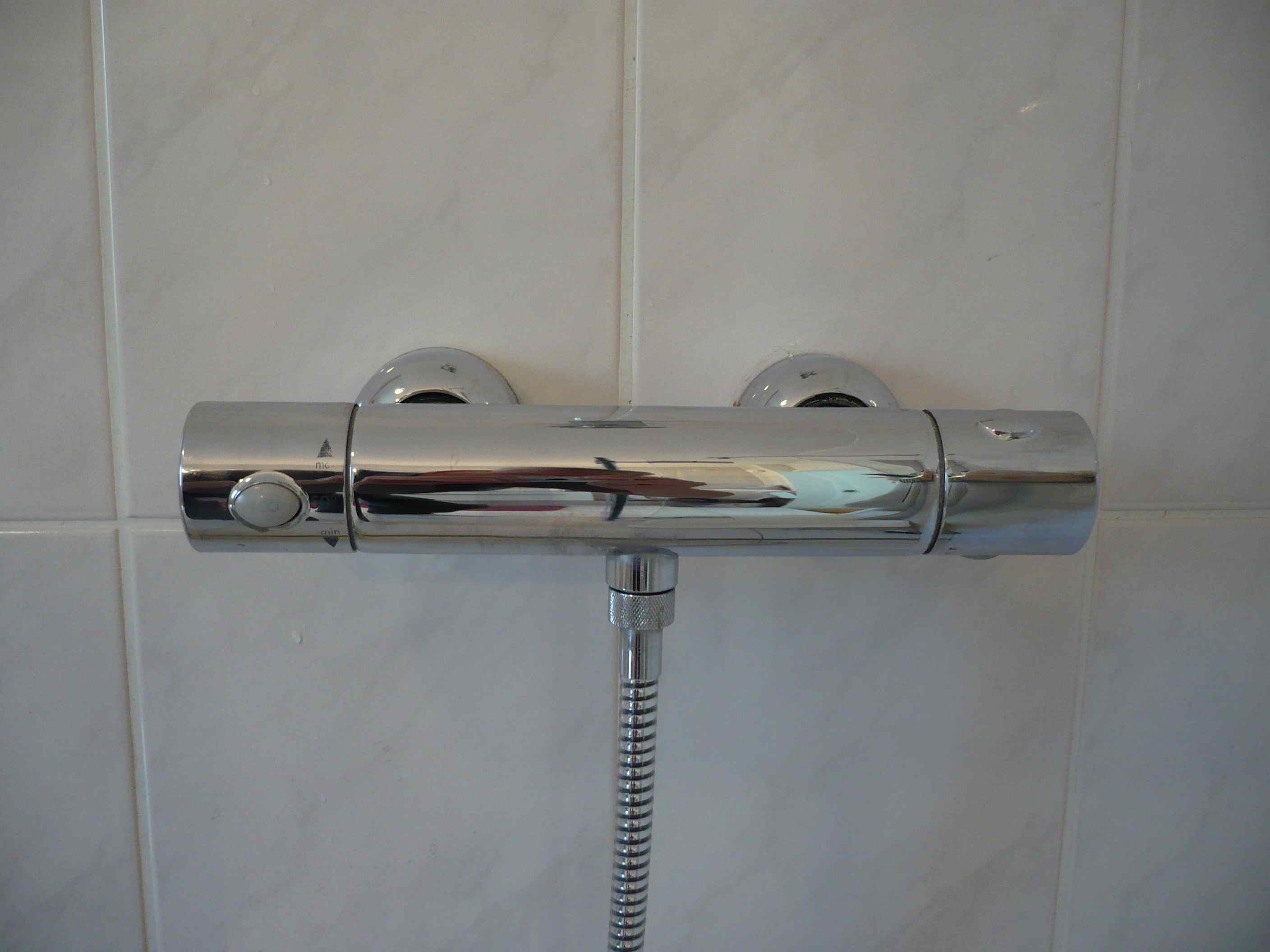

Gast Django Geplaatst: 23 september 2009 Geplaatst: 23 september 2009 Wij worden plotseling geconfronteerd met een lekkende Hansgrohe Ecostat kraan. Is deze zelf te repareren en hoe? Zie bijgaande foto's. Bij voorbaat mijn dank.

el bobo Geplaatst: 23 september 2009 Geplaatst: 23 september 2009 simpele vraag: waar lekt hij? aan de muurkant of bij de kraan zelf? muurkant:nieuw ringetje of even opnieuw verpakken kraankant:nieuw binnenwerk(links of recht?) links is open/dicht rechts is termostaat warm/koud

Gast Django Geplaatst: 23 september 2009 Geplaatst: 23 september 2009 Hij lekt gewoon uit de waterslang. Maar lekt wel lekker door. Heb vanmiddag de hoofdkraan afgesloten en het water uit alle leidingen laten lopen. Maar ja, na een half uur wachten de zaak weer in werking gesteld en ja hoor, daar kwam het water weer. Het druppelt niet langzaam, maar met een behoorlijke snelheid. Doen vannacht maar weer de hoofdkraan dicht. Aan de hand van wat suggesties, ga ik morgen even verder kijken.
