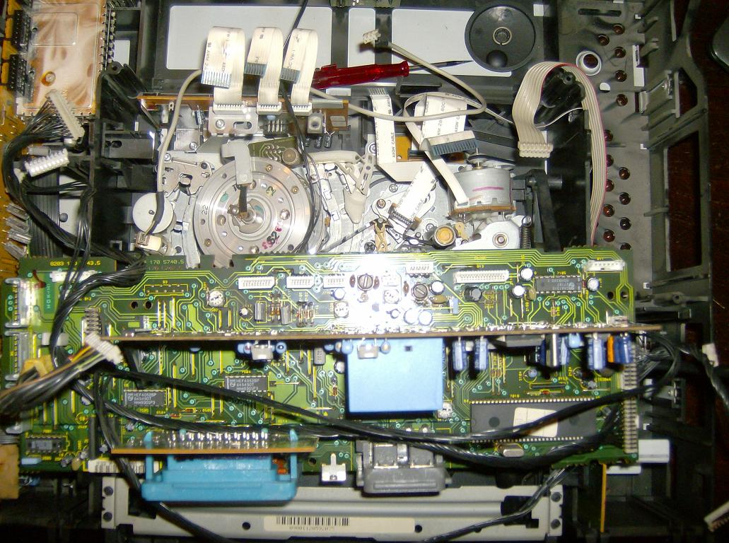

daltonagf Geplaatst: 28 september 2009 Auteur Geplaatst: 28 september 2009 ik zie `m echt niet, of ik zoek op de verkeerde print. ik heb er een foto van gemaakt

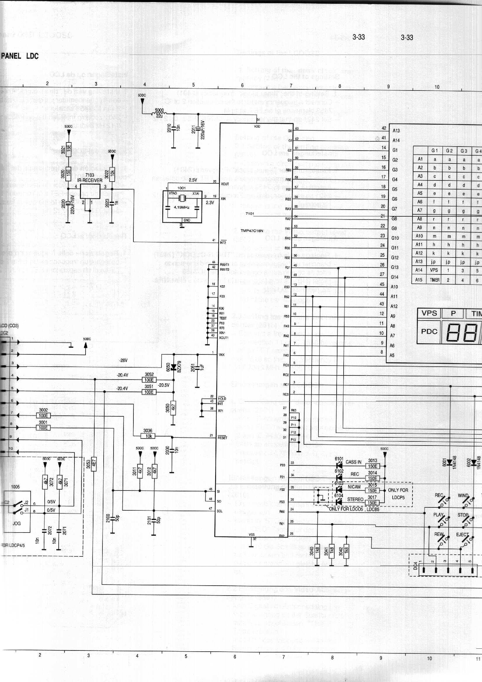

boarder Geplaatst: 28 september 2009 Geplaatst: 28 september 2009 blijkbaar is de electronica anders. Je moet de spanningen controleren op pen 4 en 5 zoals aangegeven in bijgevoegde schema.
