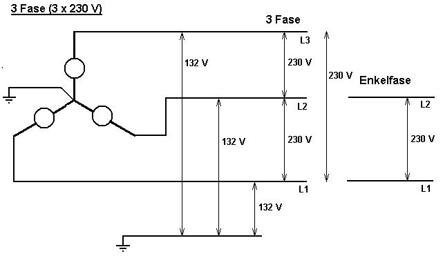

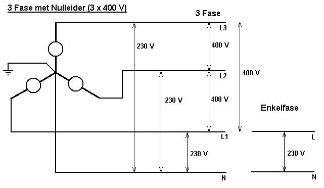

Eddy VL Geplaatst: 31 oktober 2009 Geplaatst: 31 oktober 2009 Citaat: in Belgie is het nog leuker met 2xfase van 110 V en geen nul. en ook kroonsteentjes ipv lasdoppen. Ik heb het er in een ander topic reeds over gehad: In België zijn er 2 soorten netten: 3 fase met nul (3 x 400V) 3 fase (3 x 230V) Als je vertrekt van een 3 fasenet zonder nulleider, en je meet op een enkelfazige aansluiting, dan heb je niet 110 maar wel 132 V tov de aarde. Komt in België nog op enkele plaatsen voor (In Nederland uitzonderlijk in bepaalde gedeelten van Amsterdam, zie ander topic) Vermoedelijk word bij nieuwe aansluiting alleen nog de 3 fase met nul of de bijhorende enkelfase gebruikt. (waar mogelijk, uitdoofbeleid) De kleuren van de draden zijn nog steeds conventie en geen verplichting, want in veel gevallen kan je aleen kabel kopen met de kleuren blauw zwart (groengeel) of blauw bruin (groengeel) en die zou je dan NIET mogen gebruiken in een net met enkel 3 fazen... Lasdoppen zijn hier nog gemakkelijk te verkrijgen, ze worden gewoon minder gebruikt dan de kroonsteentjes... mvg Eddy Vl

Eddy VL Geplaatst: 1 november 2009 Geplaatst: 1 november 2009 Citaat: Was het niet zo dat er vroeger in Brussel een 3 fasenet 220 Volt met nulleider heeft bestaan, om woningen die nog 110V gebruikten te voorzien. Dit zou kunnen, maar ik heb er toch geen weet van. Men blijft dan toch gebonden aan dezelfde spanningen als op het 2de schema, of het sterpunt nu verbonden is met de nulleider of niet (bij 220 V is de spanning over 1 fase 127 V , niet 110 V) Wel kon je er mits een seriewerstand gemakkelijker 110 V van maken. Het zou dus wel kunnen bestaan hebben, maar of het nu nog bestaat... Als ik me nog kan herinneren waren er vroeger zelfs lampenradios met 127 V of 132 V op de spanningskiezer. (oude scheermachientjes van Philips?) De 3 fase zonder nul word in mijn woonplaats (Zelzate) nog gebruikt en o.a. ook nog in Brugge. Eddy Vl
