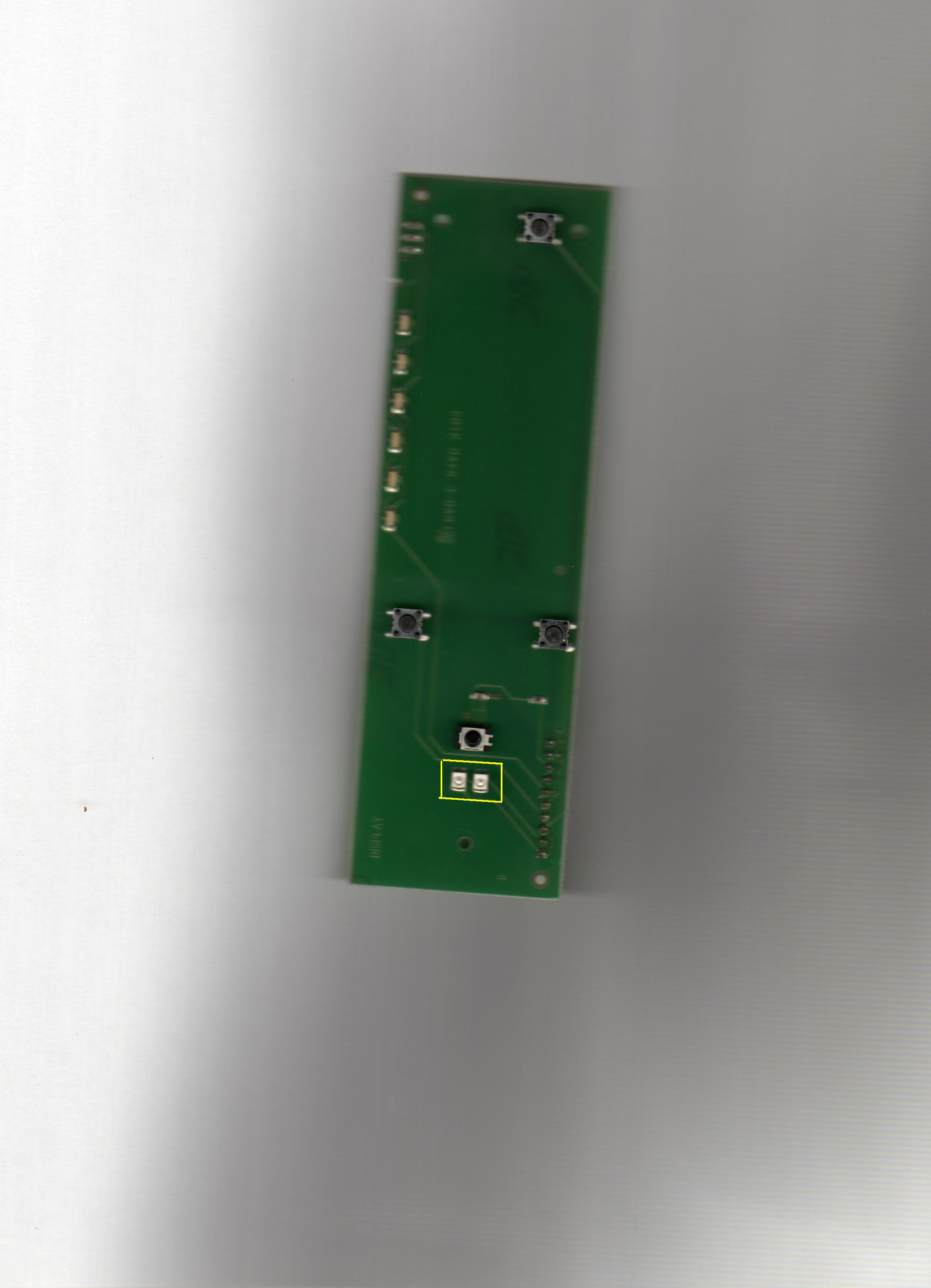

metropar Geplaatst: 15 november 2009 Geplaatst: 15 november 2009 begon al aan mezelf te twijfelen dus toch maar even de displayprint van de 7000 erbij gepakt en wat blijkt er zitten dus wel 2 ir leds op de print zie bijlage geel omlijnd gr metropar VU+ DUO met Blackhole 1.7.8 +hbbtv .dreambox7000,500plus,nokia 9500, nokia9600 ,dbox2
Moderator Matchless Geplaatst: 15 november 2009 Moderator Geplaatst: 15 november 2009 Die heb ik nog nooit op de door mij gerepareerde dm7000 gezien. Wat is het serienummer van die box? Een smartphone is een hulpmiddel, geen levensstijl Kijk rond IN de wereld in plaats van voorover gebogen NAAR de wereld.
metropar Geplaatst: 15 november 2009 Geplaatst: 15 november 2009 nou ik heb ook maar genoeg 7000 gezien en allemaal met deze display print ken eigelijk geen andere displayprint voor de 7000 het serie nummer van de box is 3B170117038774S en dit is een 100% orginele dmm uitvoering gr metropar VU+ DUO met Blackhole 1.7.8 +hbbtv .dreambox7000,500plus,nokia 9500, nokia9600 ,dbox2
Moderator Matchless Geplaatst: 15 november 2009 Moderator Geplaatst: 15 november 2009 Ik heb alleen maar deze print gezien: De hier besproken versie ken ik niet maar het schijnt dus dat er meerdere versies zijn (iig min 1). Een smartphone is een hulpmiddel, geen levensstijl Kijk rond IN de wereld in plaats van voorover gebogen NAAR de wereld.

metropar Geplaatst: 20 november 2009 Geplaatst: 20 november 2009 kan volgens mij alleen maar de print zijn die ik als bijlage heb staan ken namelijk geen andere displayprint voor de dream 7000 en bij die foto van matchless staat onder :pimp my game boy ! dus of dit een 7000 print is ???? als je van een andere box de displayprint hebt gebruikt op de defecte en hij werkt dan wel is inderdaad de ir led stuk maar zo schreef je het eerst niet toe zij je als ik de display op een andere box doe werkt hij wel schroef er de print eens af is maar 3 boutjes als het inderdaad de zelfde is als mijn bijlage ( bijna 99,9 % zeker van ) kan ik je wel verder helpen wel even via pm dan gr metropar VU+ DUO met Blackhole 1.7.8 +hbbtv .dreambox7000,500plus,nokia 9500, nokia9600 ,dbox2
