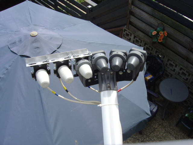

crammikske Geplaatst: 24 november 2009 Geplaatst: 24 november 2009 Hoi, ik heb momenteel een visiosat 3g met 4 lnb's 13 - 19 - 23 - 28. bestaat er een mogelijkheid dat ik met dezelfde schotel nog 1 satelliet positie, de Eutelsat W3A (7E) kan bijzetten ? groetjes, Marc Dreambox 800 pvr met spaun switch ; Visiosat met 4lnb's 3x titanium + 1 alps. tvv + hd. --------------------------------------------------------------
edbe Geplaatst: 24 november 2009 Geplaatst: 24 november 2009 zeker, als je wat handig bent om zelf een universele beugel te maken. 2 x KPN TV+ Box & Formuler Z11 Pro
cheapwatcher Geplaatst: 25 november 2009 Geplaatst: 25 november 2009 Origineel bericht van: edbe zeker, als je wat handig bent om zelf een universele beugel te maken. Welke posities ontvang je hiermee extra? Visiosat Big Bisat (0.8W, 5W, 9E, 13E,19.2E,23.5E,28.2E) 3 x Inverto quad, 2 x Alps quad, 1 x Venton rocket 1 x technisat quad 2 x Disecq 1/8 1 x Diseqc 1/10 VU+ Ultimo 4k DVB-S FBC/DVB-C FBC,WD AV GP WD20EURS, 2TB @ Panasonic tx-50exw784 + Logitech Harmony 665 Qviart Lunix 4K @ Panasonic TX-L42E5 + Logitech Harmony 700 Ziggo start CI+
edbe Geplaatst: 25 november 2009 Geplaatst: 25 november 2009 van links naar rechts : 1w/5o/13o/19o/23o/28o 2 x KPN TV+ Box & Formuler Z11 Pro
guykers Geplaatst: 25 november 2009 Geplaatst: 25 november 2009 Citaat: ik heb momenteel een visiosat 3g met 4 lnb's 13 - 19 - 23 - 28. bestaat er een mogelijkheid dat ik met dezelfde schotel nog 1 satelliet positie, de Eutelsat W3A (7E) kan bijzetten ? Citaat: van links naar rechts : 1w/5o/13o/19o/23o/28o Prima hulp aan de TS, zelfs met foto. helaas blijven er leden die offtopic gaan met negatief commentaar ( probeer eens positieve opmerkingen te maken zonder smileys). nobody is perfect, I ain't nobody feedback doet wonderen vu solo2, Vu duo 4K SE, vu uno 4k, ultimo voor hobby

edbe Geplaatst: 25 november 2009 Geplaatst: 25 november 2009 snap ik ook niet wat hij weer zit te ... het ging gewoon om 2 extra satellieten te ontvangen. deze schotel heb ik ook niet meer. 2 x KPN TV+ Box & Formuler Z11 Pro
