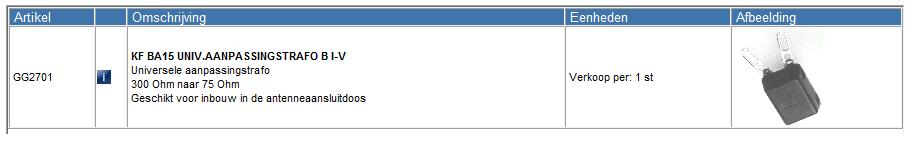

Moderator ceesv Geplaatst: 29 november 2009 Moderator Geplaatst: 29 november 2009 Je kan zeggen wat je wilt, maar begin gewoon meteen goed. De oude Neuteboom hield mij (38 jaar heleden)voor, stop van elke 100 gulden er 90 in je antenne en 10 in je toestel. Maximale energie overdracht vindt plaats, wanneer de impedantie van de bron gelijk is aan die van de belasting. Dit gaat op voor zowel zenden, als ontvangen. Voor het aanpassen van een gesloten dipool op een coaxkabel hadden we vroeger impe3dantie trafo's, die je in het aansluitkastje van de antenne kwijt kon. Die zullen best nog wel te koop zijn. Gaat niet bestaat niet! 65" 4-K OLED, Vu+ Duo 4K SE BT, Vu+ Solo 4K, Rebox-8500, Rebox-8000, Wavefrontier T-90, Satlook Digital NIT, Megasat HD5 Combo Gebruik je een advertentie blocker? Maak dan een uitzondering voor onze website. Zonder advertentie (inkomsten) kan deze site niet voortbestaan.
Moderator ceesv Geplaatst: 29 november 2009 Moderator Geplaatst: 29 november 2009 Deze dus. Die kocht je vroeger in de Willibordusstraat, tesamen met al je andere antennespullen. Als ik het mij goed herinner, heeft 300 Ohm lintlijn een lagere demping als coax. Coax was alleen duurzamer. Gaat niet bestaat niet! 65" 4-K OLED, Vu+ Duo 4K SE BT, Vu+ Solo 4K, Rebox-8500, Rebox-8000, Wavefrontier T-90, Satlook Digital NIT, Megasat HD5 Combo Gebruik je een advertentie blocker? Maak dan een uitzondering voor onze website. Zonder advertentie (inkomsten) kan deze site niet voortbestaan.
