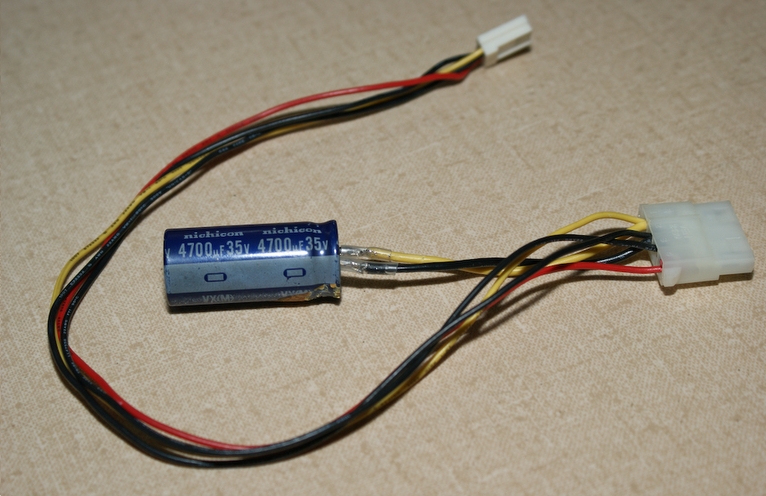

iemand Geplaatst: 13 december 2009 Geplaatst: 13 december 2009 Aha jouw 7000 heeft een blauw dispay ? Dan ziet jou voedingskabeltje naar de HD er net iets anders uit. Foto zo niet bij de hand, maar er zit een spoeltje in serie (ik dacht in 12 volt) en een elcootje op de 5 volt gr. Erik
R.Z.77 Geplaatst: 14 december 2009 Auteur Geplaatst: 14 december 2009 Origineel bericht van: iemand Aha jouw 7000 heeft een blauw dispay ? Yep, het eerste model 7000. Citaat: Als alternatief kun je er ook een 2.5 schijfje inzetten dat werkt perfect.dit heeft geen hoge aanlooppiek. Ik denk dat ik dat gaat doen, zat te denken aan de Samsung HM160HC ?
iemand Geplaatst: 14 december 2009 Geplaatst: 14 december 2009 Het spanningskabeltje dat ik bedoel staat op blz 93 van de manual v/d 7000. Die was speciaal voor de "blauwe serie". Maar met een 2,5 Inch zul je m.i. geen problemen ondervinden. Iets duurder in aanschaf maar geen warmte problemen en geen piekstroomproblemen suc6 gr. Erik
