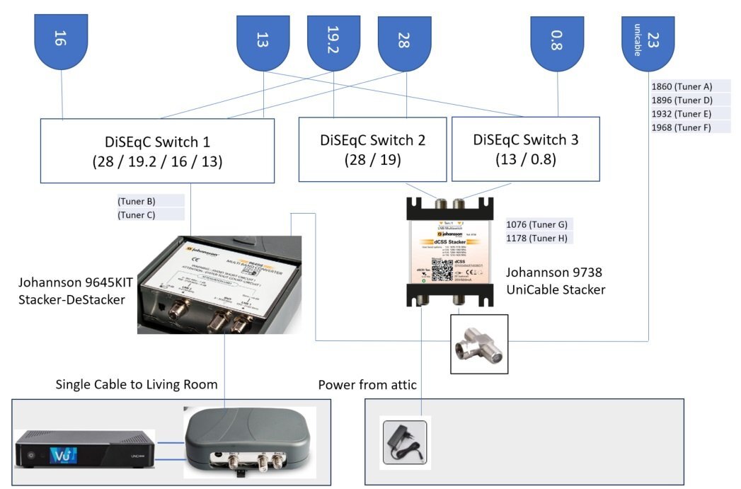

  11. Na heel wat jaren schotel plezier, via DM7020 en ET10000 nu op een VU Uno 4K met FBC tuner uitgekomen. Maar helaas maar 1 coax kabel naar de ontvanger. Terwijl FBC je 8 tuners geeft. Tijd om eens aan het experimenteren te gaan en alle 8 tuners aan het werk te zetten 🙂 Al in de tijd van de ET10000 was ik begonnen met een Johansson 9645KIT. Deze stacker geeft je de mogelijkheid om twee satelliet posities tegelijk te bekijken. Met wat DiSEqC switches erbij had ik op de ET10000 al heel wat meer vrijheid. 0.8 / 9 / 13 / 19 / 23 / 28 op de eerste ingang, 16 / 19 / 23 / 28 op de tweede ingang. (meer LNBs vond de voeding van de box niet leuk) Echtgenote neemt nogal vaak op, dus zelfs twee satelliet posities was te weinig. Tijd om eens naar Unicable te kijken voor de UNO 4K. Er zijn heel wat voorbeelden te vinden waar gebuikers meerdere Unicable LNBs aan elkaar verbinden. Echter dat wordt snel prijzig omdat je een programmer nodig hebt. Het idee was om een simpele Unicable LNB te combineren met een extra Unicable stacker. De LNB is de Inverto IDLU-32L412-UNBRR-OPN (40 euro), en de Unicable stacker werd de Johansson 9738 Unicable Multiswitch 2/1 (25 euro als je goed zoekt in Polen). Beide kunnen werken zonder overlappende SCR frequenties dus geen programmer nodig 🙂 Deze Unicable combo gaat nu aan een ingang van de Johansson stacker, terwijl de andere ingang gewoon met de oude conventionele LNBs en DiSEqC verbonden blijft. Alles werkt nu perfect. Zie bijgevoegde overzicht voor de hele installatie. Op 1 ingang van 9645KIT zit nu de combinatie 13 / 16 / 19.2 / 28, die twee tuners (Tuner B, Tuner C) heeft gekregen (twee kwadranten kijken op dezelfde sat) Op de tweede ingang nu 4 tuners voor 23, 1 tuner voor 19 / 28, en 1 tuner voor 0.8 / 13. Behoorlijk wat vrijheid om op te nemen en tegelijk te kijken met maar 1 coax. Uiteindelijk onderweg heel wat hobbels moeten overwinnen in Hardware en Software - De J9738 werkt eigenlijk niet goed zonder voeding. Een voedingslijntje naar buiten was gelukkig geen probleem. Een oude PC voeding levert de gewenste 20V. Ander stekkertje gesoldeerd en klaar. - De J9738 werkt redelijk warm, via een Chinese webshop voor 2 euro een dik koelblok gekocht en er op geplakt - De OpenATV software is nogal eigenwijs. Positie 23 is als LNB 1 op Tuner A gezet. Bij box opstarten worden elke keer alle verbonden virtuele tuners opnieuw zo geconfigureerd! Feature? Bug? De J9738 op Tuner G en H had echter zelf LNB 1 nodig omdat OpenATV elk opgegeven DiSEqC commando negeert! Voor FBC stuurt OpenATV op LNB 1 altijd "A" uit, en op LNB 2 altijd "B" uit..... Door J9738 te configureren als LNB 2 (altijd "B") en LNB 3 ("C"? => "A" voor J9738?) te zetten werkt het nu. - Unicable.xml bevat de Unicable Matrix J9738 niet. Uiteindelijk bleek de juiste config: <product name="9738" format="DiSEqC" positions="2" scr1="1076" scr2="1178"/> In bijgevoegde overzicht staan de gebruikte SCR frequenties zodat er geen conflicten zijn! Wellicht inspiratie voor anderen. Ik ben ieder geval super tevreden dat ik 8 tuners aan het werk heb op 1 coax 🙂
