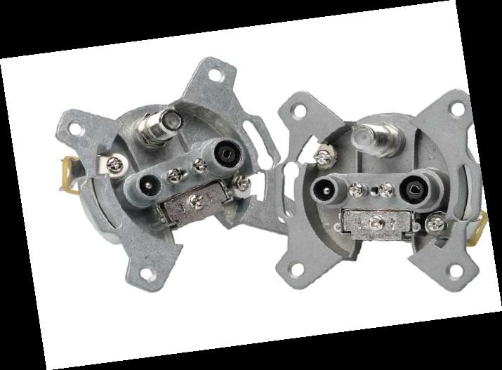

Moderator ceesv Geplaatst: 22 december 2009 Moderator Geplaatst: 22 december 2009 Het enige waar je op moet letten, is dat je de antenne voedingsspanning van je dvb-t ontvanger uitschakelt, en bij een actieve dvb-t antenne een aparte voedingsadapter tussen de antenne en de 17-8 schakelaar moet plaatsen. Gaat niet bestaat niet! 65" 4-K OLED, Vu+ Duo 4K SE BT, Vu+ Solo 4K, Rebox-8500, Rebox-8000, Wavefrontier T-90, Satlook Digital NIT, Megasat HD5 Combo Gebruik je een advertentie blocker? Maak dan een uitzondering voor onze website. Zonder advertentie (inkomsten) kan deze site niet voortbestaan.
Moderator ceesv Geplaatst: 22 december 2009 Moderator Geplaatst: 22 december 2009 En aan de andere kant van de kabel, bij de sat.ontvanger natuurlijk wel een uitkoppeldoos gebruiken. Gaat niet bestaat niet! 65" 4-K OLED, Vu+ Duo 4K SE BT, Vu+ Solo 4K, Rebox-8500, Rebox-8000, Wavefrontier T-90, Satlook Digital NIT, Megasat HD5 Combo Gebruik je een advertentie blocker? Maak dan een uitzondering voor onze website. Zonder advertentie (inkomsten) kan deze site niet voortbestaan.
p0ske Geplaatst: 22 december 2009 Geplaatst: 22 december 2009 Dat werkt inderdaad, kan het beamen. Heb zelf een emp 17/8 switch met de actieve antenne van digitenne aangesloten. Power inserter ertussen, en uitkoppeldoos aan het eind, exact zoals ceesv het beschrijft.
